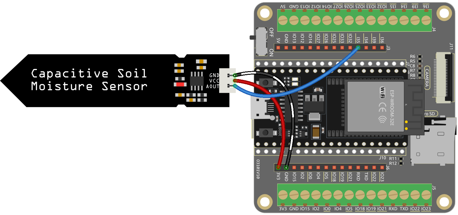

Al insertar el módulo en el suelo y regarlo, el valor leído en I35 disminuirá.
Conexión
../../_images/5.9_moisture_bb.png

Cuando el script se ejecute, verás el valor de la humedad del suelo en la Shell.
Al insertar el módulo en el suelo y regarlo, el valor del sensor de humedad del suelo se volverá más pequeño.
