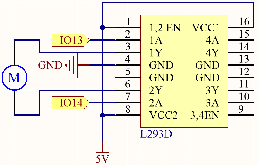

Esquemático
../../_images/circuit_4.1_motor_l293d.png
Conexión
Dado que el motor requiere una corriente relativamente alta, es necesario primero insertar la batería y luego deslizar el interruptor en la placa de expansión a la posición ON para activar el suministro de batería.
../../_images/4.1_motor_l293d_bb.png

Durante la ejecución del script, verás el motor girando alternativamente en el sentido de las agujas del reloj y en sentido contrario cada segundo.
