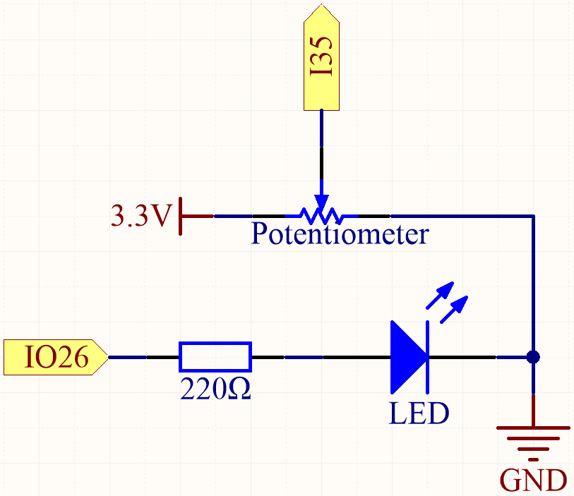

Un potenciómetro es un dispositivo de tres terminales que se utiliza comúnmente para ajustar la resistencia en un circuito. Cuenta con un pomo o una palanca deslizante que se puede usar para variar el valor de la resistencia del potenciómetro. En este proyecto, lo utilizaremos para controlar el brillo de un LED, similar a una lámpara de escritorio en nuestra vida cotidiana. Al ajustar la posición del potenciómetro, podemos cambiar la resistencia en el circuito, regulando así la corriente que fluye a través del LED y ajustando su brillo en consecuencia. Esto nos permite crear una experiencia de iluminación personalizable y ajustable, similar a la de una lámpara de escritorio.

Esquemático
../../_images/circuit_5.8_potentiometer.png
Al girar el potenciómetro, el valor de I35 cambiará. Mediante programación, puedes usar el valor de I35 para controlar el brillo del LED. Por lo tanto, a medida que gires el potenciómetro, el brillo del LED también cambiará en consecuencia.
