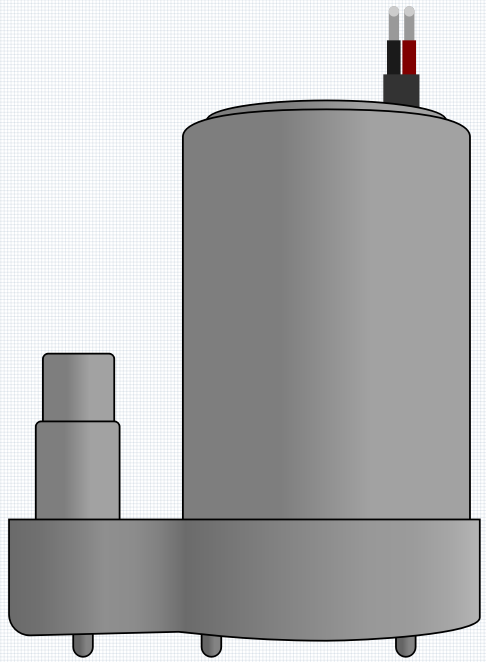

Bomba Centrífuga¶
La bomba centrífuga convierte la energía cinética rotacional en energía hidrodinámica para transportar fluidos. La energía de rotación proviene del motor eléctrico. El fluido entra en el impulsor de la bomba a lo largo o cerca del eje rotativo, es acelerado por el impulsor, fluye radialmente hacia afuera en el difusor o cámara voluta, y luego fluye desde allí.
Los usos comunes de las bombas centrífugas incluyen el bombeo de agua, aguas residuales, agrícolas, petroleras y petroquímicas.
- Características
Rango de Voltaje: DC 3 ~ 4.5V
Corriente de Operación: 120 ~ 180mA
Potencia: 0.36 ~ 0.91W
Altura Máxima de Agua: 0.35 ~ 0.55M
Tasa Máxima de Flujo: 80 ~ 100 L/H
Vida Laboral Continua: 100 horas
Grado de Protección al Agua: IP68
Modo de Conducción: DC, Conducción Magnética
Material: Plástico de Ingeniería
Diámetro Exterior de Salida: 7.8 mm
Diámetro Interior de Salida: 6.5 mm
Es una bomba sumergible y debe usarse de esa manera. Tiende a calentarse demasiado, por lo que existe el riesgo de sobrecalentamiento si se enciende sin estar sumergida.
