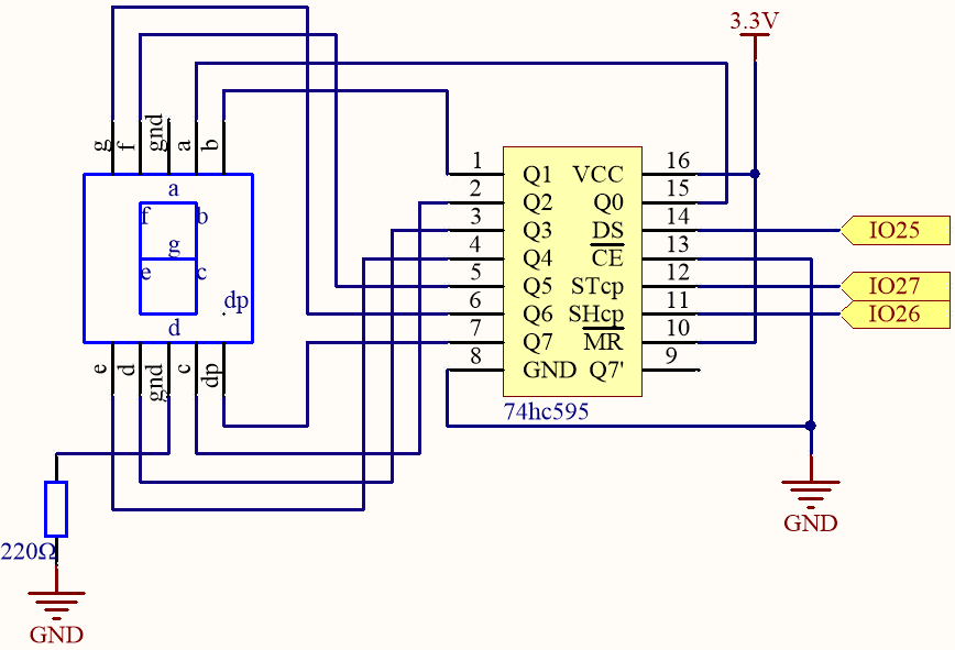

Esquemático
../../_images/circuit_2.5_74hc595_7_segment.png
Aquí el principio de cableado es básicamente el mismo que en 2.4 Microchip - 74HC595, la única diferencia es que Q0-Q7 están conectados a los pines a ~ g de la Pantalla de 7 Segmentos.

En este proyecto, utilizamos la función hc595_shift() para escribir el número binario en el registro de desplazamiento.
Supongamos que el Display de 7 segmentos muestra el número «2». Este patrón de bits corresponde a los segmentos f, c y dp apagados (bajo), mientras que los segmentos a, b, d, e y g están encendidos (alto). Esto es «01011011» en binario y «0x5b» en notación hexadecimal.
Por lo tanto, necesitarías llamar a hc595_shift(0x5b) para mostrar el número «2» en el display de 7 segmentos.
