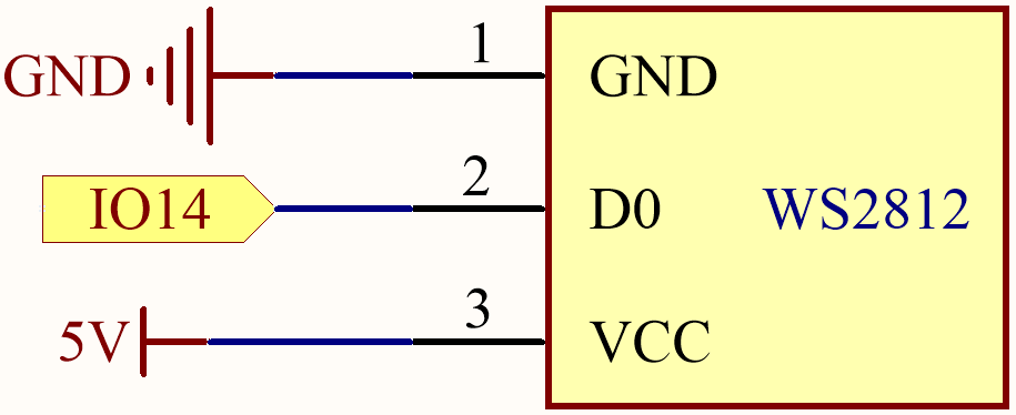

Esquemático
../../_images/circuit_2.7_ws2812.png

La tira de LED WS2812 es un tipo de tira de LED que requiere una señal precisa de modulación por ancho de pulso (PWM). La señal PWM tiene requisitos precisos tanto en tiempo como en voltaje. Por ejemplo, un bit «0» para el WS2812 corresponde a un pulso de alto nivel de aproximadamente 0.4 microsegundos, mientras que un bit «1» corresponde a un pulso de alto nivel de aproximadamente 0.8 microsegundos. Esto significa que la tira necesita recibir cambios de voltaje de alta frecuencia.
Sin embargo, con una resistencia de pull-up de 4.7K y un condensador de pull-down de 100nf en IO33, se crea un filtro pasa bajo simple. Este tipo de circuito «suaviza» las señales de alta frecuencia, porque el condensador necesita algún tiempo para cargar y descargar cuando recibe cambios de voltaje. Por lo tanto, si la señal cambia demasiado rápido (es decir, es de alta frecuencia), el condensador no podrá seguir el ritmo. Esto resulta en que la señal de salida se vuelva borrosa e irreconocible para la tira.
