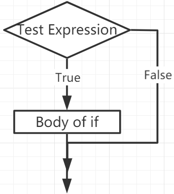

if
if テスト式:
    ステートメント
ここで、プログラムは テスト式 を評価し、 テスト式 が True の場合にのみ ステートメント を実行します。
テスト式 が False の場合、 ステートメント は実行されません。
MicroPythonでは、インデントが if 文の本文を意味します。本文はインデントから始まり、最初の非インデント行で終了します。
Pythonは非ゼロ値を「True」と解釈します。None と 0 は「False」と解釈されます。
if 文のフローチャート

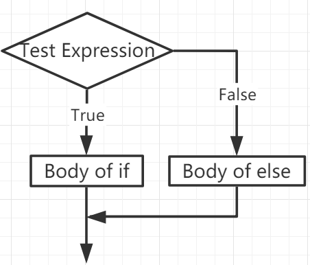

if...else
if test expression:
    Body of if
else:
    Body of else
if..else 文は テスト式 を評価し、テスト条件が True の場合にのみ if の本文を実行します。
条件が False の場合、 else の本文が実行されます。ブロックを区別するためにインデントが使用されます。
if...else 文のフローチャート

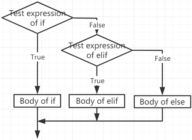

if...elif...else
if test expression:
    Body of if
elif test expression:
    Body of elif
else:
    Body of else
Elifelse if の略です。複数の式をチェックすることができます。
if の条件が False の場合、次の elif ブロックの条件がチェックされます。これが繰り返されます。
すべての条件が False の場合、 else の本文が実行されます。
条件に応じて、複数の if...elif...else ブロックのうち一つだけが実行されます。
if ブロックには一つの else ブロックしか持つことができませんが、複数の elif ブロックを持つことができます。
if...elif...else 文のフローチャート
