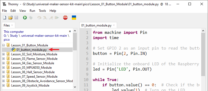

  1. コードを開く。
    例えば、 Lesson_01_Button_Module\01_button_module.py
    ダブルクリックすると、右側に新しいウィンドウが開きます。同時に複数のコードを開くことができます。
    ../../_images/05_open_code.png

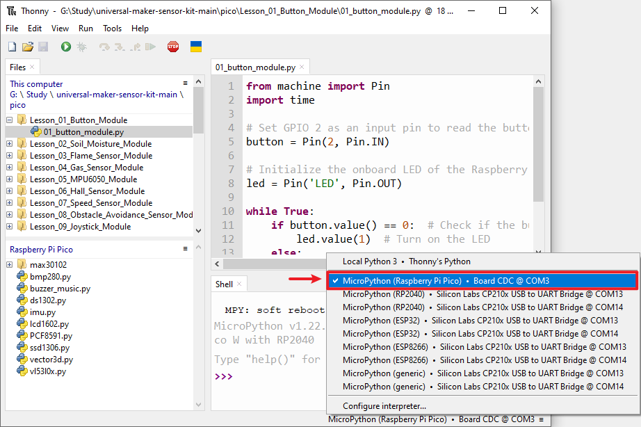

  2. 正しいインタープリタを選択する
    Micro USBケーブルを使用してPico Wをコンピュータに接続し、「MicroPython (Raspberry Pi Pico)」インタープリタを選択します。
    ../../_images/05_sec_inter.png

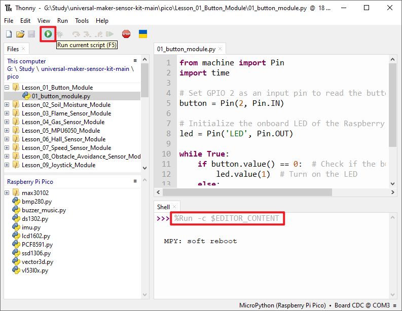

  3. コードを実行する
    スクリプトを実行するには、 現在のスクリプトを実行 ボタンをクリックするか、F5キーを押します。
    ../../_images/05_run_it.png
    コードに印刷する必要のある情報が含まれている場合は、Shellに表示されます。そうでない場合は、次の情報だけが表示されます。
    >>> %Run -c $EDITOR_CONTENT
    ThonnyにShellウィンドウが表示されていない場合は、 表示 -> Shell をクリックして開きます。
    • %Run -c $EDITOR_CONTENT は、ThonnyからPico W上のMicroPythonインタープリタにスクリプトエリアの内容 - "EDITOR_CONTENT" - を実行するよう指示するコマンドです。
    • その後にメッセージが表示される場合、それは通常、MicroPythonに印刷するよう指示したメッセージか、コードのエラーメッセージです。

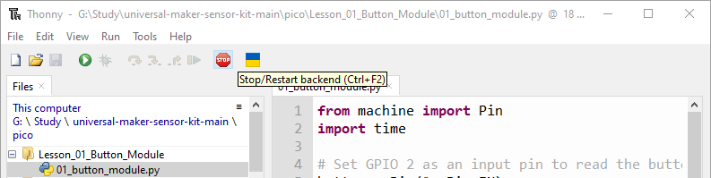

  4. 実行を停止する
    ../../_images/05_stop_it.png
    実行中のコードを停止するには、 バックエンドを停止/再起動 ボタンをクリックします。停止後、 %RUN -c $EDITOR_CONTENT コマンドは消えます。

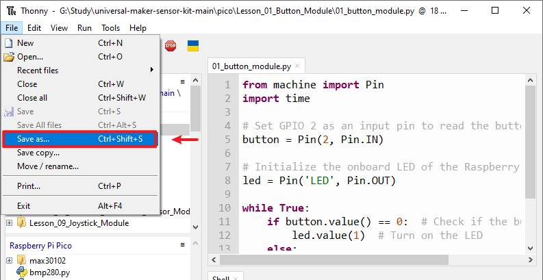

  5. 保存または名前を付けて保存
    開いている例に加えた変更は、 Ctrl+S を押すかThonnyの 保存 ボタンをクリックすることで保存できます。
    ファイル -> 名前を付けて保存 をクリックすることで、Raspberry Pi Pico W内の別ファイルとしてコードを保存できます。

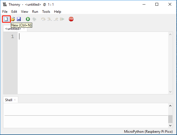

  1. 新しいファイルを作成する
    Thonny IDEを開き、 New ボタンをクリックして新しい空のファイルを作成します。
    ../../_images/new_file.png

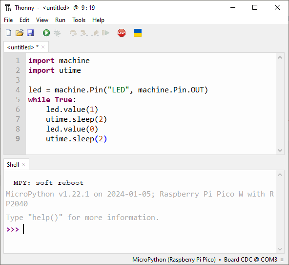

    import machine
    import utime
    led = machine.Pin("LED", machine.Pin.OUT)
        led.value(1)
        utime.sleep(2)
        led.value(0)
        utime.sleep(2)
    ../../_images/05_2_copy_file.png
  3. 正しいインタープリタを選択する
    Micro USBケーブルを使用してPico Wをコンピュータに接続し、右下の「MicroPython (Raspberry Pi Pico)」インタープリタを選択します。
    ../../_images/05_2_sec_inter.png

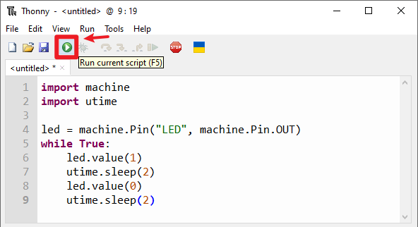

  4. コードを実行する
    Run Current Script をクリックするか、F5キーを押して実行します。
    このコードは、PicoのオンボードLEDを2秒ごとに点滅させるように設計されています。コードが実行されると、対応する点滅現象が観察されます。
    ../../_images/05_2_run_it.png

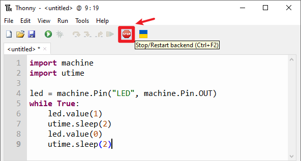

  5. 実行を停止する
    コードを停止するには、 Stop/Restart backend ボタンをクリックします。
    ../../_images/05_2_stop_it.png

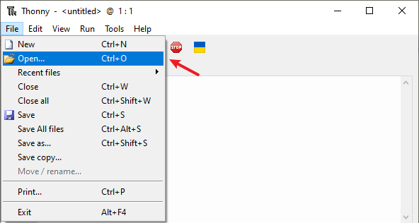

  7. ファイルを開く
    保存したコードファイルを開く方法は2つあります。
    • 最初の方法は、Thonnyのツールバーにある開くアイコンをクリックすることです。プログラムを保存するときと同様に、 this computer または Raspberry Pi Pico から開くかどうかを尋ねられます。例えば、 Raspberry Pi Pico をクリックすると、Pico Wに保存されているすべてのプログラムのリストが表示されます。
      ../../_images/05_2_open_file.png
