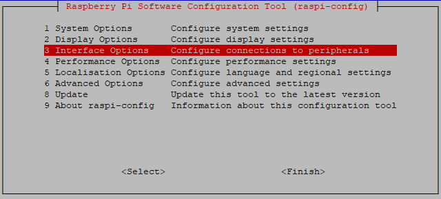

    sudo raspi-config
  2. Elige 3 Opciones de interfaz presionando la tecla de flecha hacia abajo en tu teclado, luego presiona la tecla Enter.
    ../../_images/windows_04.png

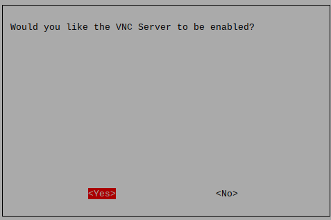

  3. Luego selecciona VNC.
    ../../_images/windows_05.png
  4. Usa las teclas de flecha del teclado para seleccionar <Yes> -> <OK> -> <Finish> para completar la configuración.
    ../../_images/windows_06.png

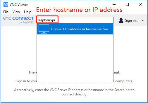

  1. Necesitas descargar e instalar VNC Viewer en tu computadora personal.
  2. Ábrelo una vez que la instalación esté completa. Luego, ingresa el nombre del host o la dirección IP y presiona Enter.
    ../../_images/windows_07.png

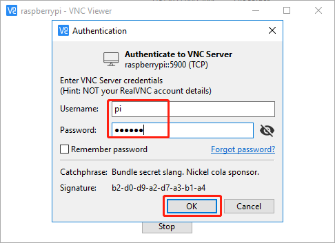

  3. Después de ingresar el nombre de usuario de tu Raspberry Pi y la contraseña, haz clic en OK.
    ../../_images/windows_08.png

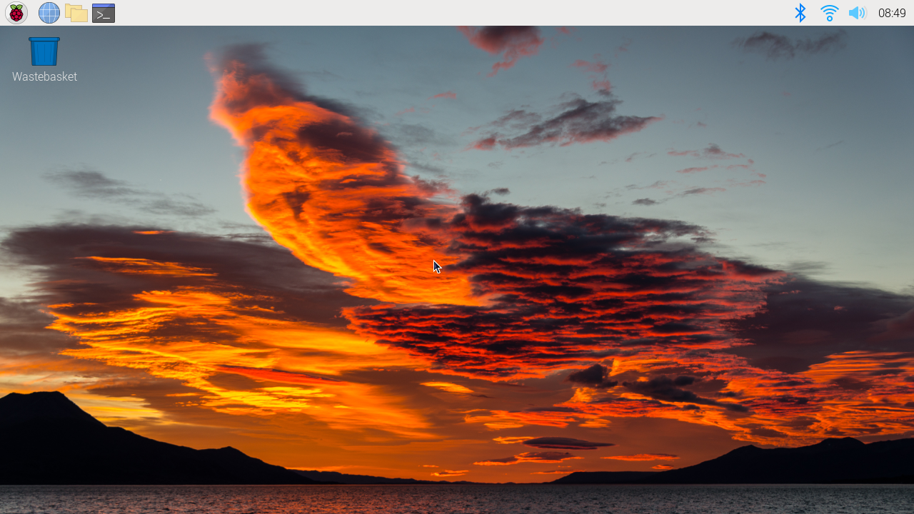

  4. Ahora puedes ver el escritorio de la Raspberry Pi.
    ../../_images/windows_09.png
