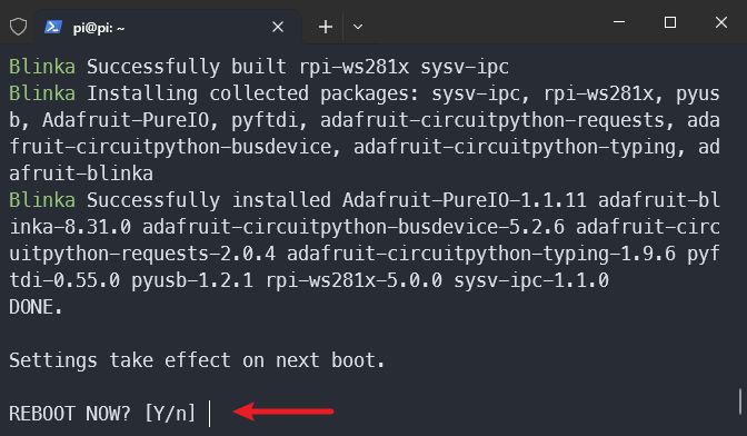

Cuando el entorno virtual esté activado (verás (env) al principio del comando de la terminal), ejecuta el siguiente código en orden. Este código ejecutará el script de instalación proporcionado por Adafruit e instalará automáticamente los pasos restantes.
pip3 install --upgrade adafruit-python-shell
pip3 install rpi-lgpio
wget https://raw.githubusercontent.com/adafruit/Raspberry-Pi-Installer-Scripts/master/raspi-blinka.py
sudo -E env PATH=$PATH python3 raspi-blinka.py
Puede que tarde unos minutos en ejecutarse. Cuando termine, te preguntará si deseas reiniciar. Presiona Enter directamente para reiniciar o, si prefieres reiniciar más tarde, escribe «n» y presiona Enter. Cuando estés listo, reinicia manualmente tu Raspberry Pi.

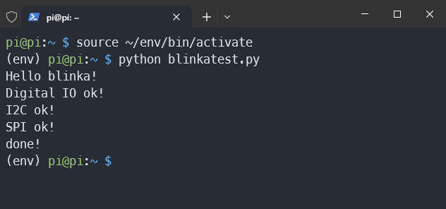

Antes de ejecutar el código, asegúrate de haber activado el entorno virtual de Python con Blinka instalado:
source ~/env/bin/activate
Luego, ejecuta el siguiente comando en la línea de comandos:
python blinkatest.py
Deberías ver lo siguiente, lo que indica que Digital I/O, I2C y SPI funcionan correctamente.
