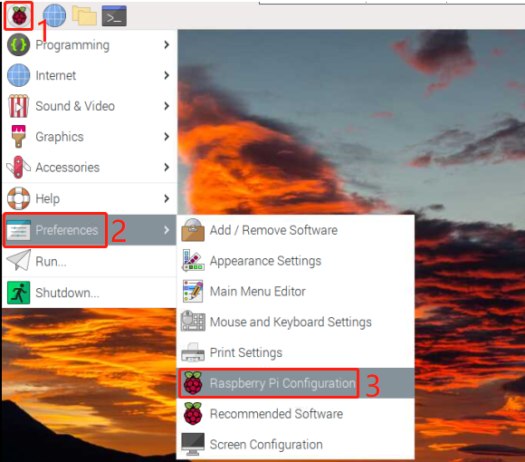

  1. Conecta un monitor (o televisor), mouse y teclado a la Raspberry Pi y enciéndela. Selecciona el menú según los números que aparecen en la figura.

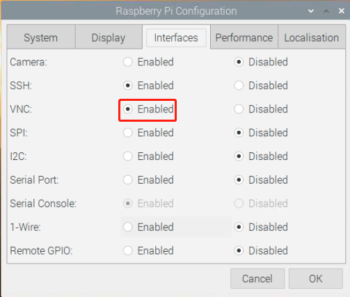

  2. Se mostrará la siguiente pantalla. En la pestaña Interfaces, configura VNC en Interfaces y haz clic en OK.
    ../../_images/mac_02.png

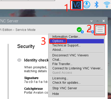

  4. Abre la ventana del servidor VNC haciendo clic en el icono VNC, luego haz clic en el botón Menú en la esquina superior derecha y selecciona Options.
    ../../_images/mac_04.png

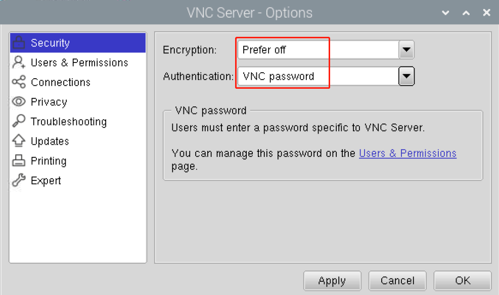

  5. Aparecerá la siguiente pantalla donde podrás cambiar las opciones.
    ../../_images/mac_05.png
    Configura Encryption en Prefer off y Authentication en VNC password.

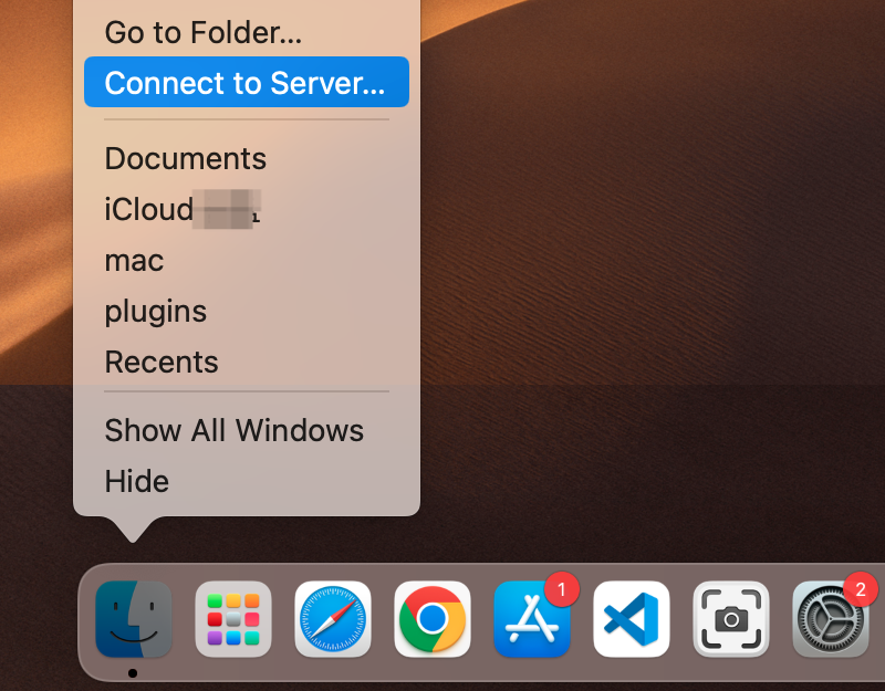

  1. Ahora, selecciona Connect to Server desde el menú de Finder, que puedes abrir haciendo clic derecho.

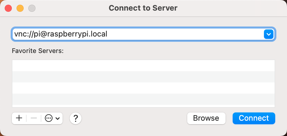

  2. Escribe vnc://<username>@<hostname>.local (o vnc://<username>@<IP address>). Después de ingresar, haz clic en Connect.

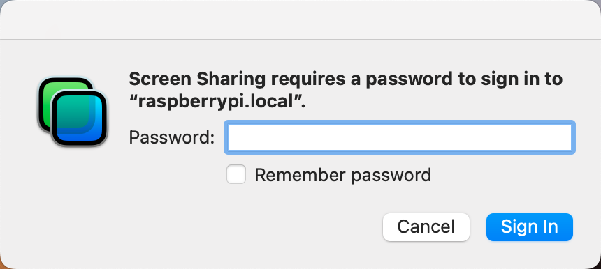

  3. Se te pedirá una contraseña, así que ingrésala.

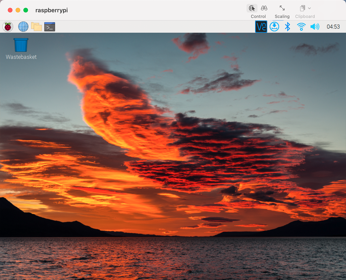

  4. El escritorio de la Raspberry Pi se mostrará y podrás operarlo desde el Mac como si estuvieras frente a él.

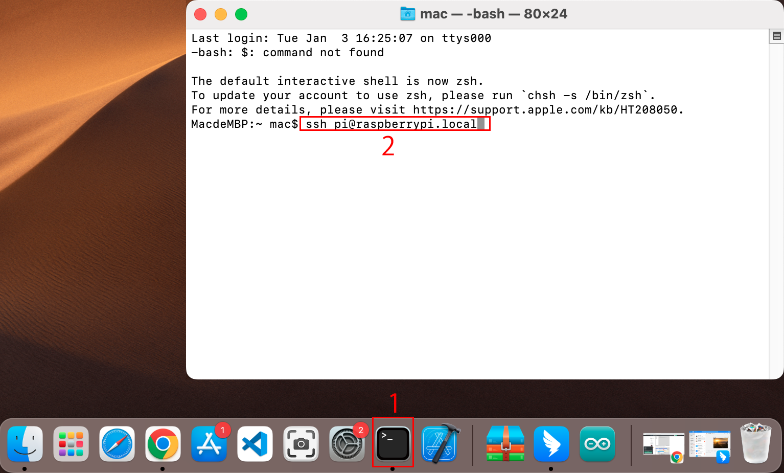

  1. Escribe ssh <usuario>@<hostname>.local para conectarte a la Raspberry Pi.
    ssh pi@raspberrypi.local
    ../../_images/mac_11.png

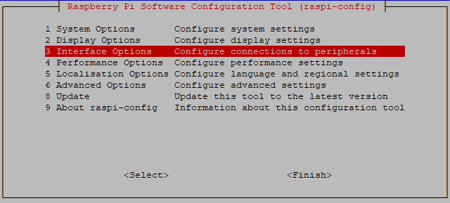

  5. Ingresa el siguiente comando para habilitar el VNC Server.
    sudo raspi-config
  6. Se mostrará la siguiente pantalla. Usa las teclas de flecha en el teclado para seleccionar 3 Interface Options y presiona Enter.

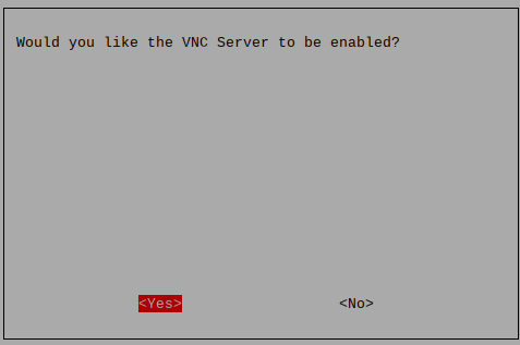

  7. Luego selecciona VNC.
    ../../_images/mac_13.png
  8. Usa las teclas de flecha en el teclado para seleccionar <Sí> -> <OK> -> <Finish> para completar la configuración.

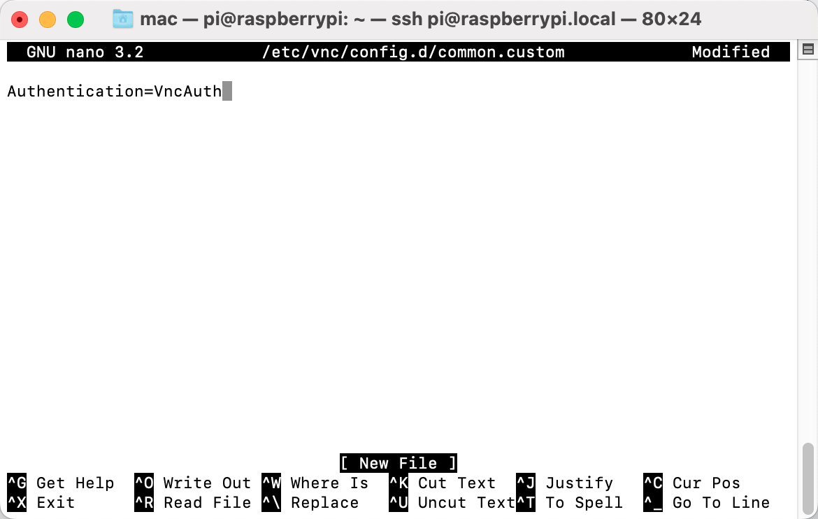

    Para especificar parámetros para todos los programas para todas las cuentas de usuario en el equipo, crea /etc/vnc/config.d/common.custom.
    sudo nano /etc/vnc/config.d/common.custom
    Después de ingresar Authentication=VncAuthenter, presiona Ctrl+X -> Y -> Enter para guardar y salir.
    ../../_images/mac_15.png

  12. Ahora, selecciona Connect to Server desde el menú de Finder, que puedes abrir haciendo clic derecho.

  13. Escribe vnc://<username>@<hostname>.local (o vnc://<username>@<IP address>). Después de ingresar, haz clic en Connect.

  14. Se te pedirá una contraseña, así que ingrésala.

  15. El escritorio de la Raspberry Pi se mostrará, y podrás operarlo desde tu Mac como si estuvieras frente a él.
