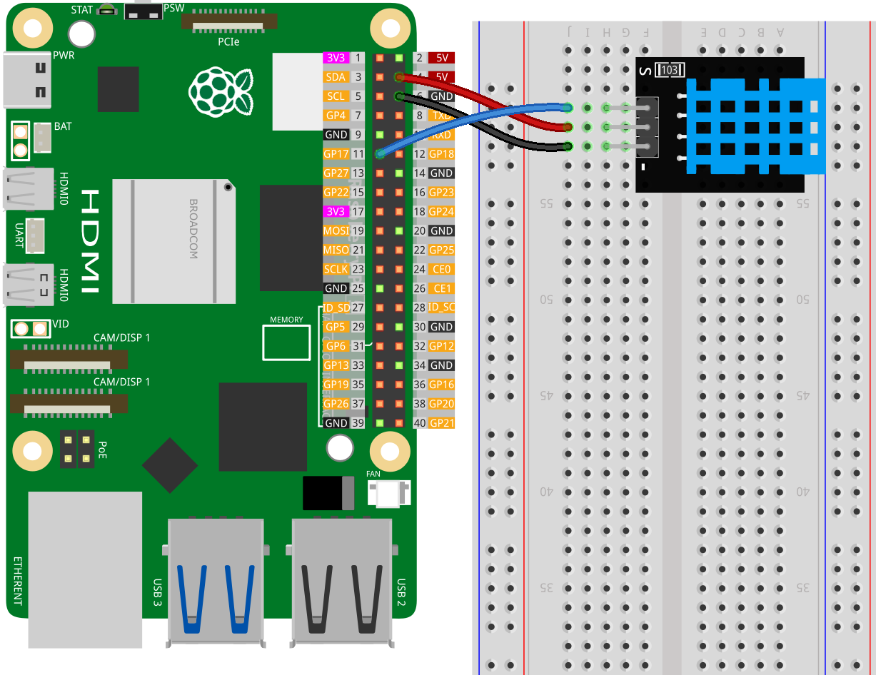

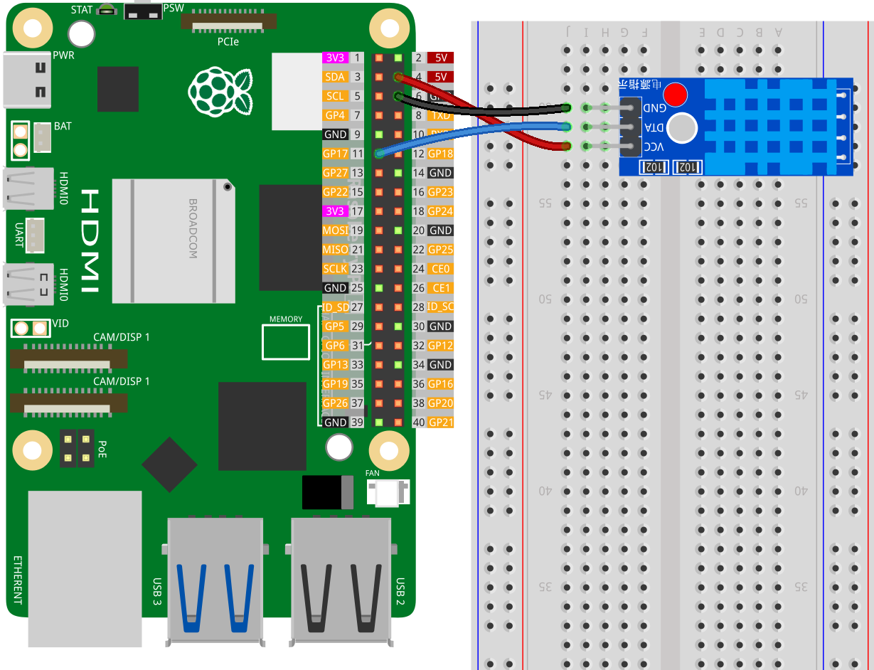

Cableado
El kit puede contener diferentes versiones del módulo DHT11. Por favor, confirma el método de cableado según el módulo que tengas.
../_images/Lesson_19_dht11_module_pi_bb_bb.png ../_images/Lesson_19_dht11_module_pi_new_bb.png
