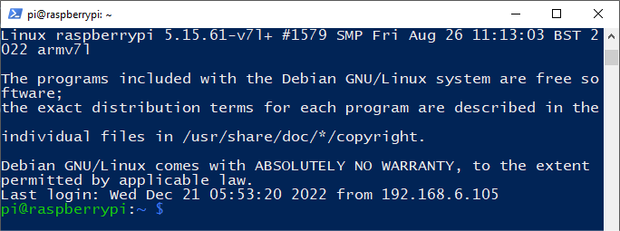

  3. Digita ssh <username>@<hostname>.local (oppure ssh <username>@<IP address>).
    ssh pi@raspberrypi.local
  4. Potrebbe apparire il seguente messaggio:
    The authenticity of host 'raspberrypi.local (192.168.6.116)' can't be established.
    ECDSA key fingerprint is SHA256:7ggckKZ2EEgS76a557cddfxFNDOBBuzcJsgaqA/igz4.
    Are you sure you want to continue connecting (yes/no/[fingerprint])?
    Digita «yes».
  5. Inserisci la password impostata in precedenza. (Nel nostro esempio è raspberry.)
    Quando inserisci la password, i caratteri non verranno mostrati nella finestra. È normale. Assicurati solo di digitare correttamente.
  6. Ora sei connesso al Raspberry Pi e pronto per passare al passaggio successivo.
    ../../_images/windows_03.png

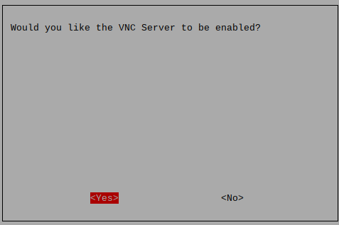

  3. Seleziona quindi VNC.
    ../../_images/windows_05.png
  4. Usa i tasti freccia per selezionare <Yes> -> <OK> -> <Finish> per completare la configurazione.
    ../../_images/windows_06.png

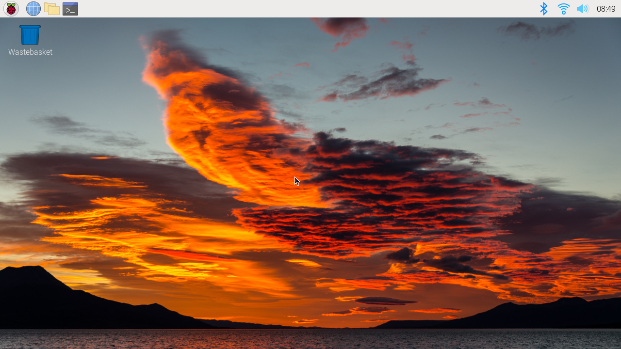

  4. Ora potrai vedere il desktop del Raspberry Pi.
    ../../_images/windows_09.png
