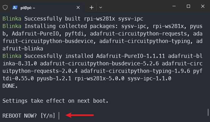

Potrebbe richiedere alcuni minuti per l’esecuzione. Al termine, ti verrà chiesto se desideri riavviare. Premi Invio direttamente per riavviare, o se vuoi riavviare più tardi, inserisci «n» e poi premi Invio. Quando sei pronto, riavvia manualmente il tuo raspberry pi.
../../_images/07_after_install_blinka.png
Una volta riavviato, la connessione si chiuderà. Dopo un paio di minuti, potrai riconnetterti.
