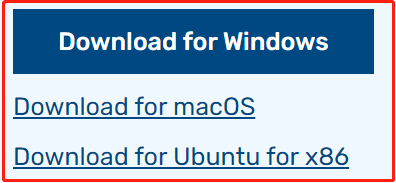

Il team Raspberry Pi mette a disposizione uno strumento grafico semplice da usare per scrivere il sistema operativo sulla scheda SD, compatibile con Mac OS, Ubuntu 18.04 e Windows. È l’opzione più comoda per la maggior parte degli utenti, in quanto scarica e installa automaticamente l’immagine del sistema operativo sulla scheda SD.
Visita la pagina dei download: https://www.raspberrypi.org/software/. Scegli il Raspberry Pi Imager adatto al tuo sistema operativo. Una volta scaricato, aprilo per avviare l’installazione.

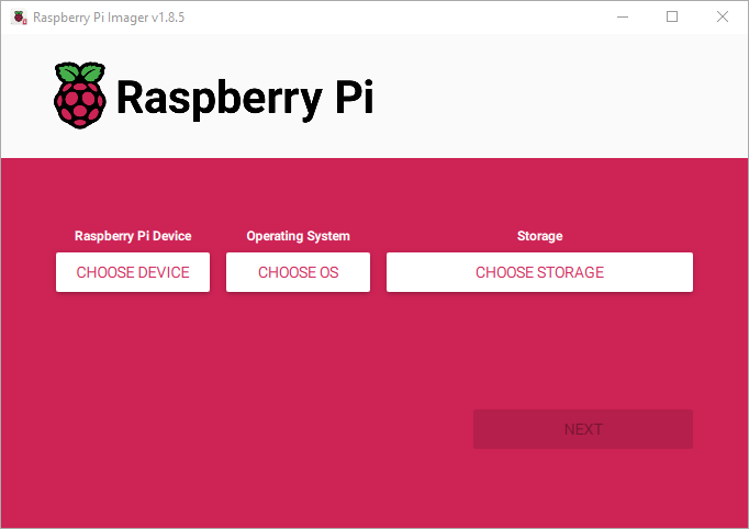

Dopo l’installazione, apri il programma cliccando sull’icona Raspberry Pi Imager o eseguendo rpi-imager.
../../_images/installing_03.png

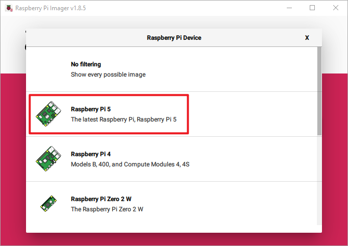

Clicca su Scegli dispositivo e seleziona il modello del tuo Raspberry Pi dall’elenco.
../../_images/installing_04.png

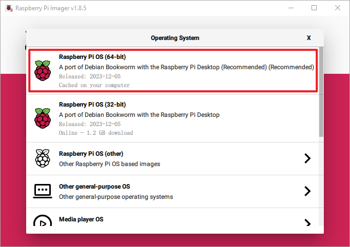

Passaggio 5
Poi clicca su Scegli OS e seleziona il sistema operativo da installare.
../../_images/installing_05.png

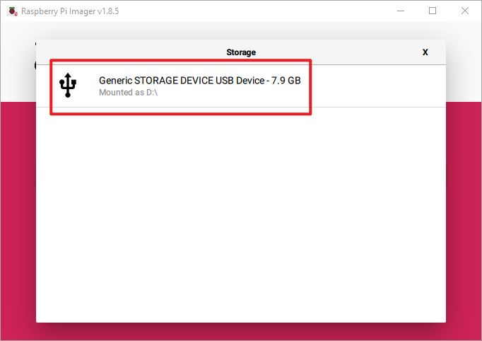

Passaggio 6
Inserisci il supporto di memoria preferito, come una scheda microSD, in un lettore SD integrato o esterno. Poi clicca su «Scegli memoria» e seleziona il dispositivo.
Assicurati di selezionare il dispositivo corretto se ci sono più dispositivi collegati; spesso puoi distinguerli in base alla capacità. Se hai dubbi, scollega gli altri dispositivi. Tieni presente che l’installazione del sistema cancellerà tutti i dati presenti sul dispositivo selezionato.
../../_images/installing_06.png

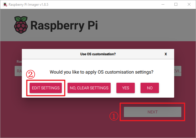

Premi il pulsante AVANTI e scegli MODIFICA IMPOSTAZIONI per accedere alla pagina di personalizzazione del sistema operativo.
../../_images/installing_07.png

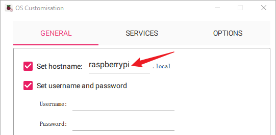

Passaggio 8
Imposta il nome host.
L’opzione hostname definisce il nome che il Raspberry Pi trasmette alla rete usando mDNS. Una volta collegato il Raspberry Pi alla rete, sarà possibile accedervi da altri dispositivi con <hostname>.local o <hostname>.lan.
../../_images/installing_08.png

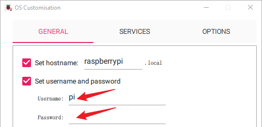

Imposta nome utente e password per l’account amministratore del Raspberry Pi.
Il Raspberry Pi non ha una password predefinita, quindi è fondamentale impostarne una. Inoltre, puoi personalizzare il nome utente.

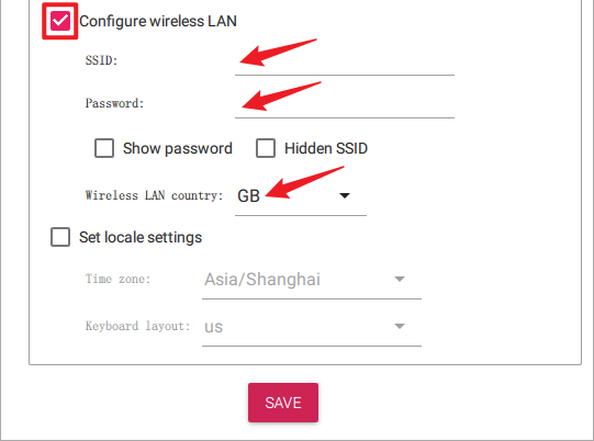

Configura la rete wireless inserendo il SSID e la password della tua rete.
Imposta il campo «Paese della rete Wi-Fi» utilizzando il codice a due lettere del tuo paese ISO/IEC alpha2 code.
../../_images/installing_10.png

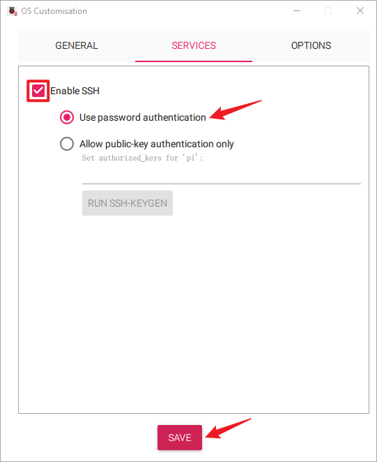

Passaggio 9
Accedi alla pagina SERVIZI, abilita l’opzione Attiva SSH e scegli «Usa autenticazione con password» (consigliato per principianti). Clicca su Save per applicare le modifiche.
../../_images/installing_11.png

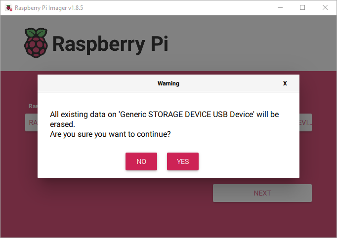

Passaggio 10
Clicca sul pulsante Yes.
../../_images/installing_12.png

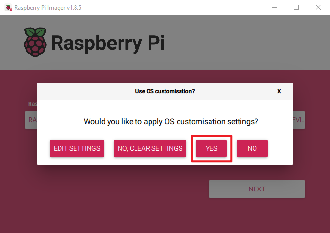

Passaggio 11
Se la tua scheda SD contiene file, valuta la possibilità di fare un backup per evitare la perdita di dati. Se non serve, clicca su .
../../_images/installing_13.png

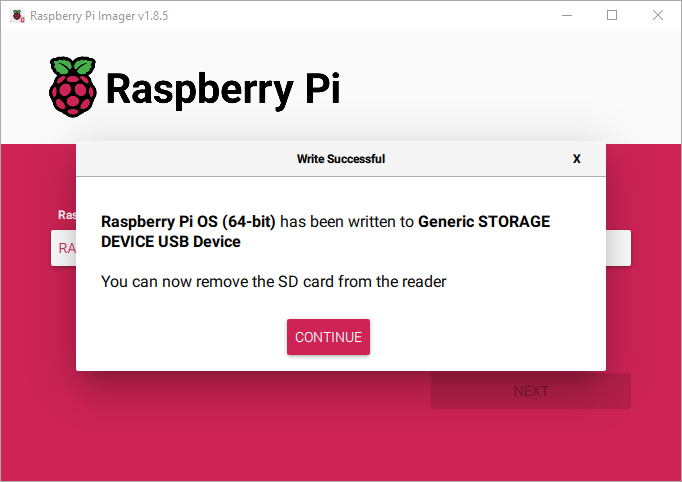

Passaggio 12
Apparirà la finestra seguente al termine del processo di scrittura. Il processo richiede un po’ di tempo, che varia in base alla velocità di lettura/scrittura della scheda SD. Attendi con pazienza.
../../_images/installing_14.png
