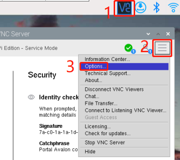

  4. Apri la finestra del server VNC cliccando sull’icona VNC, poi clicca sul pulsante Menu in alto a destra e seleziona Opzioni.
    ../../_images/mac_04.png

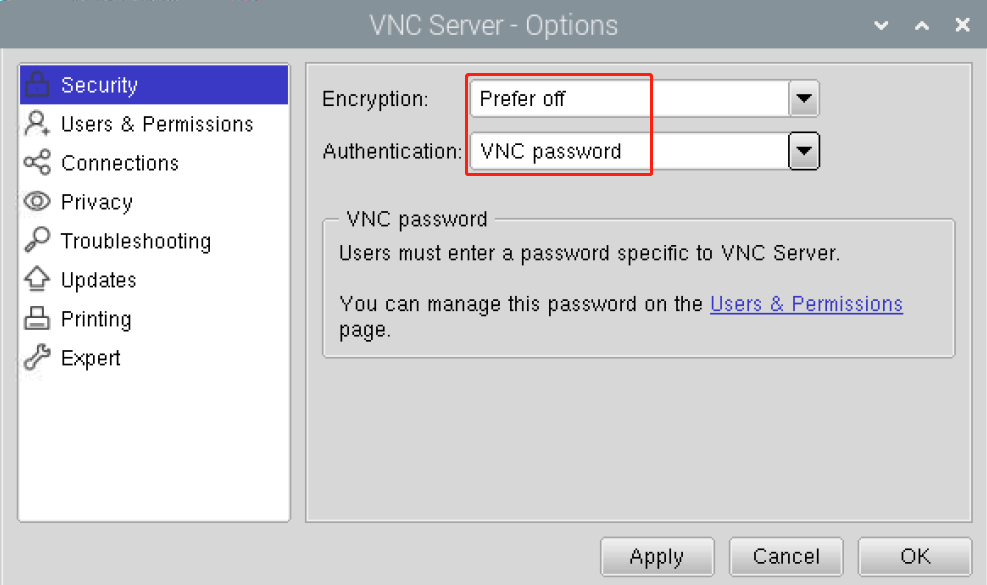

  5. Verrà visualizzata la schermata seguente dove potrai modificare le opzioni.
    ../../_images/mac_05.png
    Imposta Crittografia su Preferibilmente disattivata e Autenticazione su Password VNC.

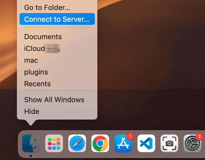

  1. Ora seleziona Connetti al server dal menu del Finder, accessibile cliccando con il tasto destro.
    ../../_images/mac_07.png

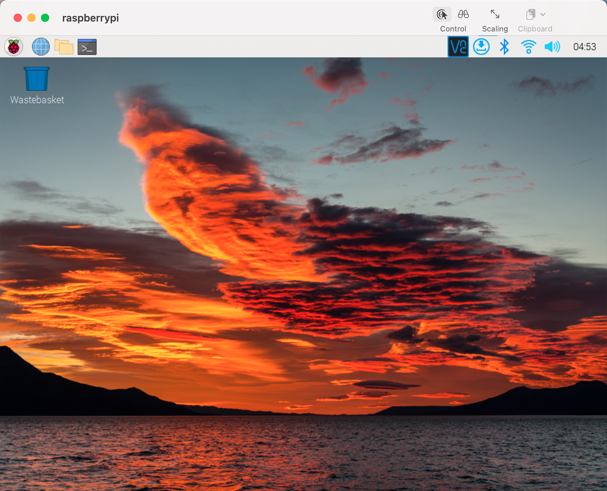

  4. Verrà mostrato il desktop del Raspberry Pi, che potrai controllare direttamente dal Mac.
    ../../_images/mac_10.png

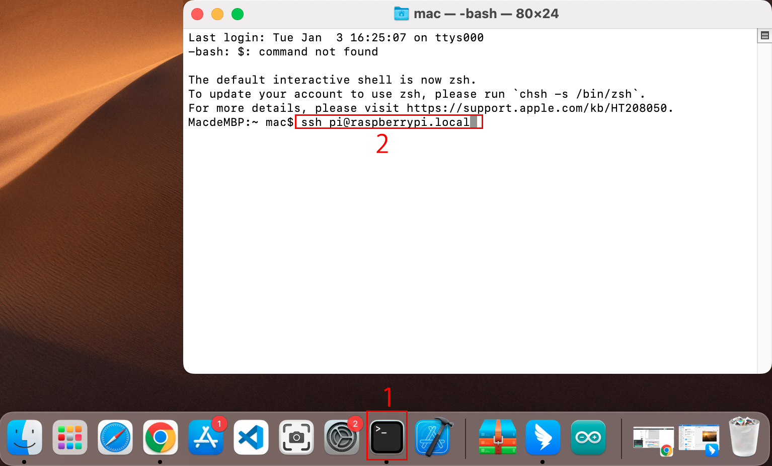

  1. Digita ssh <username>@<hostname>.local per connetterti al Raspberry Pi.
    ssh pi@raspberrypi.local
    ../../_images/mac_11.png

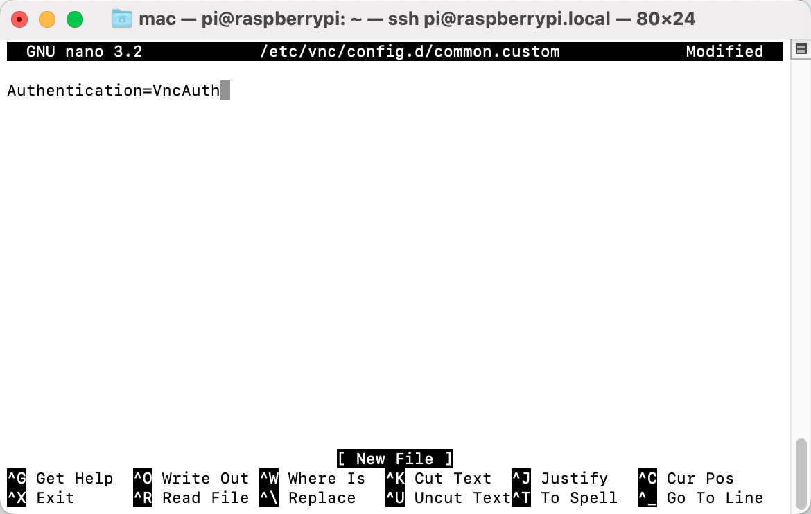

    Per definire i parametri validi per tutti gli utenti, crea il file /etc/vnc/config.d/common.custom.
    sudo nano /etc/vnc/config.d/common.custom
    Inserisci Authentication=VncAuth poi premi Ctrl+X -> Y -> Enter per salvare ed uscire.
    ../../_images/mac_15.png

  12. Ora seleziona Connetti al server dal menu del Finder, accessibile cliccando con il tasto destro.
    ../../_images/mac_16.png

  15. Vedrai il desktop del Raspberry Pi e potrai controllarlo direttamente dal tuo Mac.
    ../../_images/mac_19.png
