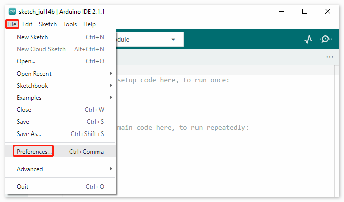

  1. Apri l’Arduino IDE. Vai su File e seleziona Preferenze dal menu a tendina.
    ../../_images/install_esp32_1.png

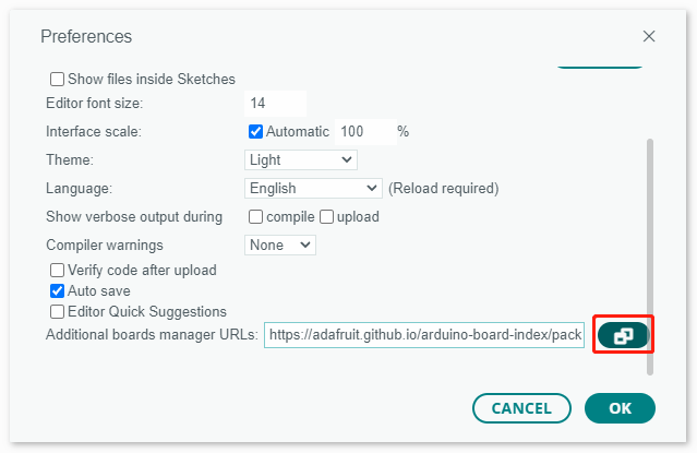

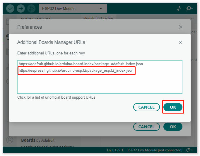

  2. Nella finestra Preferenze, trova il campo URL aggiuntivi per il Gestore Schede. Clicca su di esso per attivare la casella di testo.
    ../../_images/install_esp32_2.png
  3. Aggiungi il seguente URL al campo URL aggiuntivi per il Gestore Schede: https://espressif.github.io/arduino-esp32/package_esp32_index.json. Questo URL punta al file indice del pacchetto per le schede ESP32. Clicca il pulsante OK per salvare le modifiche.
    ../../_images/install_esp32_3.png

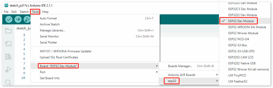

  2. Quindi seleziona la scheda corretta, ESP32 Dev Module, cliccando su Strumenti -> Scheda -> esp32.
    ../../_images/install_esp32_5.png

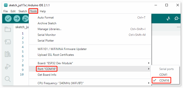

  3. Se il tuo ESP32 è collegato al computer, puoi scegliere la porta corretta cliccando su Strumenti -> Porta.
    ../../_images/install_esp32_6.png

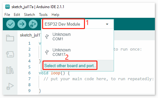

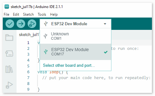

  4. Inoltre, Arduino 2.0 ha introdotto un nuovo modo per selezionare rapidamente la scheda e la porta. Per l’ESP32, di solito non viene riconosciuto automaticamente, quindi è necessario cliccare su Seleziona altra scheda e porta.
    ../../_images/install_esp32_7.png

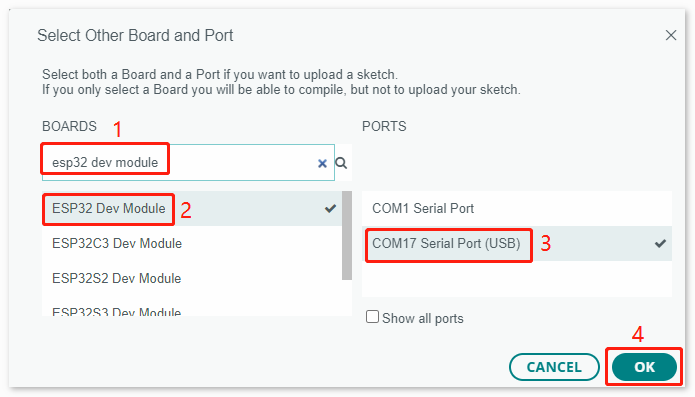

  5. Nella casella di ricerca, digita ESP32 Dev Module e selezionalo quando appare. Poi, scegli la porta corretta e clicca OK.
    ../../_images/install_esp32_8.png
  6. Successivamente, puoi selezionarlo tramite questa finestra di accesso rapido. Nota che durante l’uso successivo, potrebbero esserci momenti in cui l’ESP32 non è disponibile nella finestra di accesso rapido, e sarà necessario ripetere i due passaggi sopra.
    ../../_images/install_esp32_9.png
  7. Entrambi i metodi permettono di selezionare la scheda e la porta corrette, quindi scegli quello che ti si addice meglio. Ora, tutto è pronto per caricare il codice sull’ESP32.
