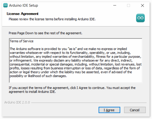

  1. Fai doppio clic sul file arduino-ide_xxxx.exe per eseguire il file scaricato.
  2. Leggi il Contratto di Licenza e accettalo.
    ../../_images/install_ide_02.png

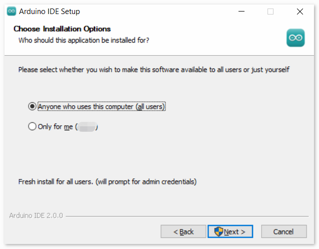

  3. Scegli le opzioni di installazione.
    ../../_images/install_ide_03.png

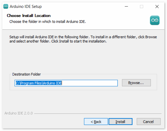

  4. Scegli la posizione di installazione. Si raccomanda di installare il software su un’unità diversa da quella di sistema.
    ../../_images/install_ide_04.png

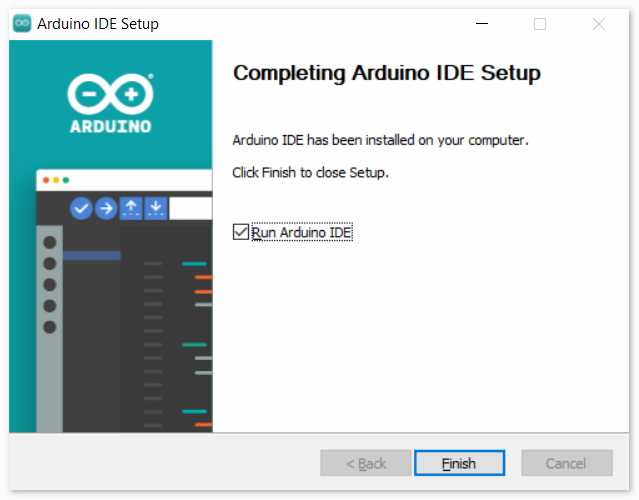

  5. Poi Finisci.
    ../../_images/install_ide_05.png

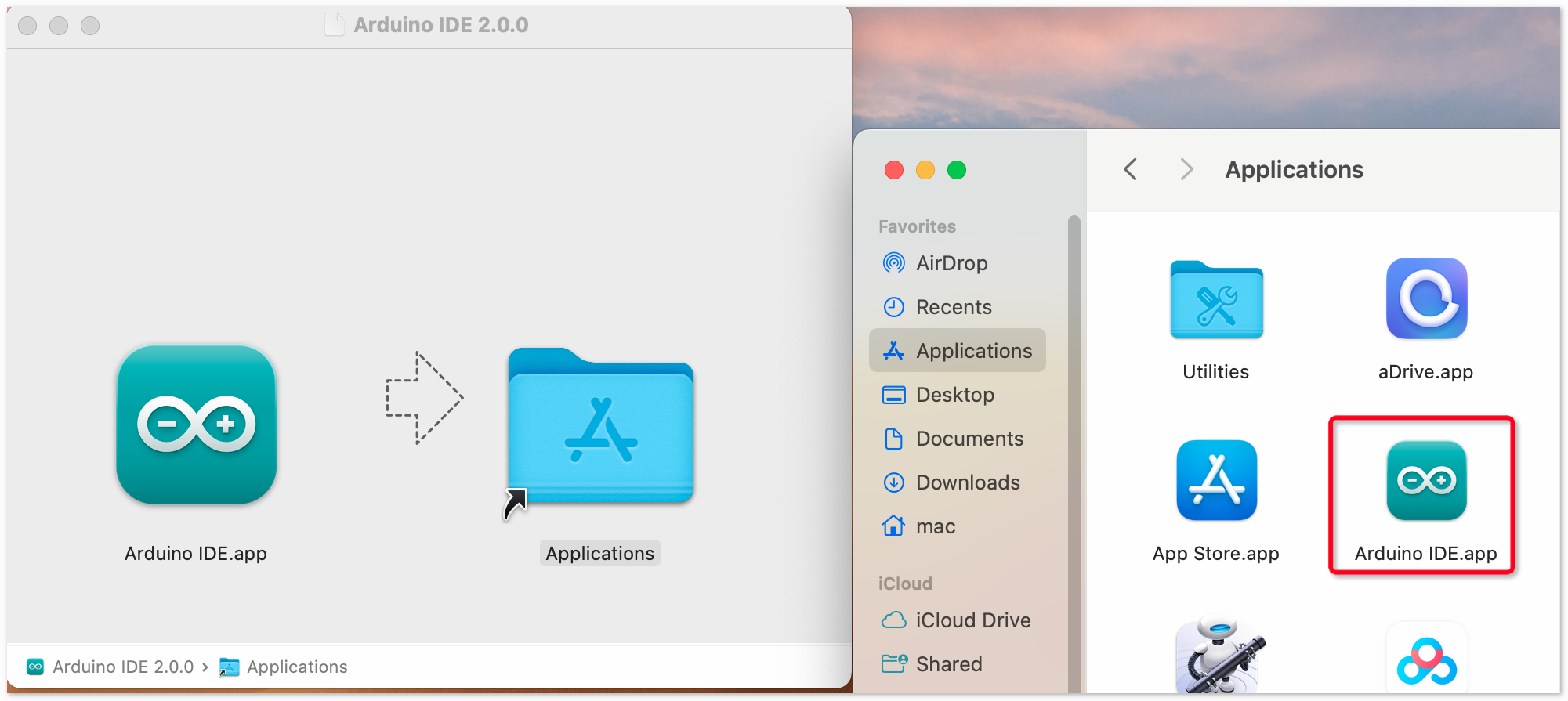

macOS
Fai doppio clic sul file arduino_ide_xxxx.dmg scaricato e segui le istruzioni per copiare l”Arduino IDE.app nella cartella Applicazioni; vedrai l’Arduino IDE installato con successo dopo pochi secondi.
../../_images/install_ide_macos.png
