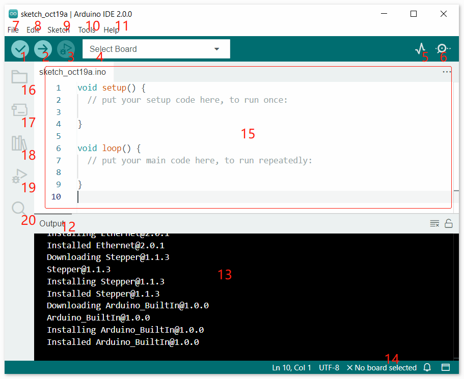

Introduzione all’Arduino IDE
../../_images/ide_2_intro.png
  1. Verifica: Compila il tuo codice. Eventuali problemi di sintassi saranno segnalati con errori.
  2. Carica: Carica il codice sulla tua scheda. Quando clicchi il pulsante, i LED RX e TX sulla scheda lampeggeranno velocemente e non si fermeranno fino al termine del caricamento.
  3. Debug: Per il controllo degli errori riga per riga.
  4. Seleziona Scheda: Configurazione rapida della scheda e della porta.
  5. Grafico Seriale: Controlla il cambiamento del valore letto.
  6. Monitor Seriale: Clicca il pulsante e apparirà una finestra. Riceve i dati inviati dalla tua scheda di controllo. È molto utile per il debugging.
  7. File: Clicca sul menu e apparirà un elenco a discesa, che include la creazione, l’apertura, il salvataggio, la chiusura di file, la configurazione di alcuni parametri, ecc.
  8. Modifica: Clicca sul menu. Nell’elenco a discesa ci sono alcune operazioni di modifica come Taglia, Copia, Incolla, Trova, ecc., con le loro relative scorciatoie.
  9. Sketch: Include operazioni come Verifica, Carica, Aggiungi file, ecc. Una funzione più importante è Includi Libreria - dove puoi aggiungere librerie.
  10. Strumenti: Include alcuni strumenti - i più usati sono Scheda (la scheda che usi) e Porta (la porta a cui è collegata la tua scheda). Ogni volta che vuoi caricare il codice, devi selezionarli o verificarli.
  11. Aiuto: Se sei un principiante, potresti controllare le opzioni sotto il menu e ottenere l’aiuto di cui hai bisogno, incluse operazioni nell’IDE, informazioni introduttive, risoluzione dei problemi, spiegazione del codice, ecc.
  12. Barra di Output: Qui puoi cambiare la scheda di output.
  13. Finestra di Output: Stampa informazioni.
  14. Scheda e Porta: Qui puoi vedere in anteprima la scheda e la porta selezionate per il caricamento del codice. Puoi selezionarle nuovamente tramite Strumenti -> Scheda / Porta se qualcosa non va.
  15. Area di modifica dell’IDE. Puoi scrivere il codice qui.
  16. Sketchbook: Per la gestione dei file di sketch.
  17. Gestore delle Schede: Per la gestione dei driver delle schede.
  18. Gestore delle Librerie: Per la gestione dei tuoi file di libreria.
  19. Debug: Aiuta nel debugging del codice.
  20. Cerca: Cerca i codici dai tuoi sketch.
