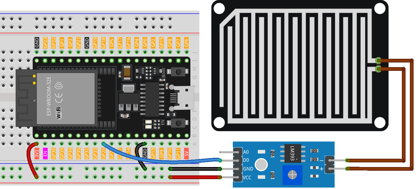

Cablaggio
../_images/Lesson_15_Raindrop_Detection_Module_esp32_bb.png
