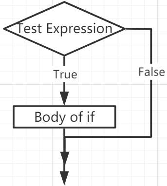

MicroPythonでは、インデントは if
ステートメントの本体を意味します。本体はインデントで始まり、最初の非インデントされた行で終わります。
Pythonは非ゼロの値を「True」と解釈します。Noneと0は「False」と解釈されます。
if文のフローチャート
例
