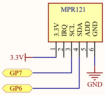

sch_mpr121
配線
wiring_mpr121

from mpr121 import MPR121
from machine import Pin, I2C
i2c = I2C(1, sda=Pin(6), scl=Pin(7))
mpr = MPR121(i2c)

MPR121はI2Cモジュールであり、 MPR121 オブジェクトを初期化するためにI2Cピンのセットを定義する必要があります。この時点で、モジュールの電極の状態が初期値として記録されます。電極が拡張されている場合、初期値をリセットするために例を再実行する必要があります。
mpr = MPR121(i2c)
