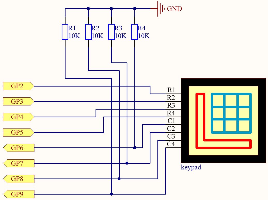

4x4キーパッド
sch_keypad
マトリックスキーボードの各列には4つのプルダウン抵抗が接続されており、キーが押されていない場合にG6〜G9が安定した低レベルになるようにしています。
キーボードの行(G2〜G5)は高レベルに設定されています。もしG6〜G9のいずれかが高レベルで読み取られた場合、どのキーが押されたかがわかります。
例えば、G6が高レベルで読み取られた場合、数字のキー1が押されています。これは、数字のキー1の制御ピンがG2とG6であり、数字のキー1が押されたときにG2とG6が接続され、G6も高レベルになるからです。

配線を容易にするため、上記の図では、マトリックスキーボードの列と10K抵抗が同時にG6〜G9の位置にある穴に挿入されています。
