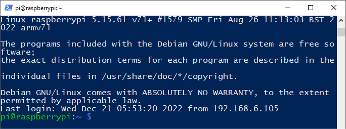

  3. Geben Sie ssh <username>@<hostname>.local ein (oder ssh <username>@<IP address>).
    ssh pi@raspberrypi.local
  4. Es kann folgende Meldung erscheinen.
    The authenticity of host 'raspberrypi.local (192.168.6.116)' can't be established.
    ECDSA key fingerprint is SHA256:7ggckKZ2EEgS76a557cddfxFNDOBBuzcJsgaqA/igz4.
    Are you sure you want to continue connecting (yes/no/[fingerprint])?
    Geben Sie „Ja“ ein.
  5. Geben Sie das zuvor festgelegte Passwort ein. (Mine is raspberry.)
    Wenn Sie das Passwort eingeben, werden die Zeichen im Fenster nicht angezeigt, was normal ist. Geben Sie einfach das korrekte Passwort ein.
  6. Wir haben jetzt eine Verbindung zum Raspberry Pi hergestellt und sind bereit für den nächsten Schritt.

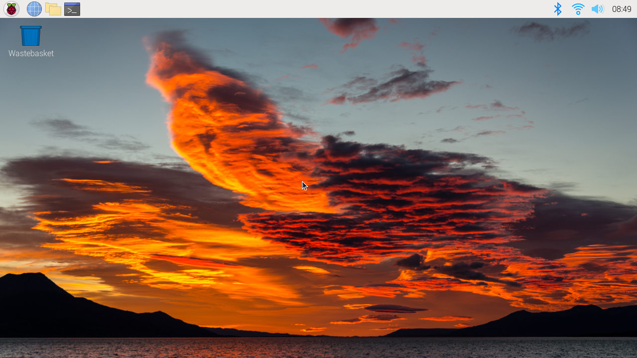

  4. Jetzt können Sie den Desktop des Raspberry Pi sehen.
    ../../_images/windows_09.png
