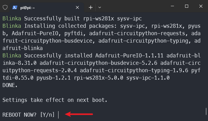

Es kann einige Minuten dauern, bis der Vorgang abgeschlossen ist. Wenn es fertig ist, werden Sie gefragt, ob Sie neu starten möchten. Drücken Sie direkt Enter, um neu zu starten, oder wenn Sie später neu starten möchten, geben Sie „n“ ein und drücken dann Enter. Wenn Sie bereit sind, starten Sie Ihren Raspberry Pi manuell neu.

Nach dem Neustart wird die Verbindung geschlossen. Nach ein paar Minuten können Sie sich erneut verbinden.
