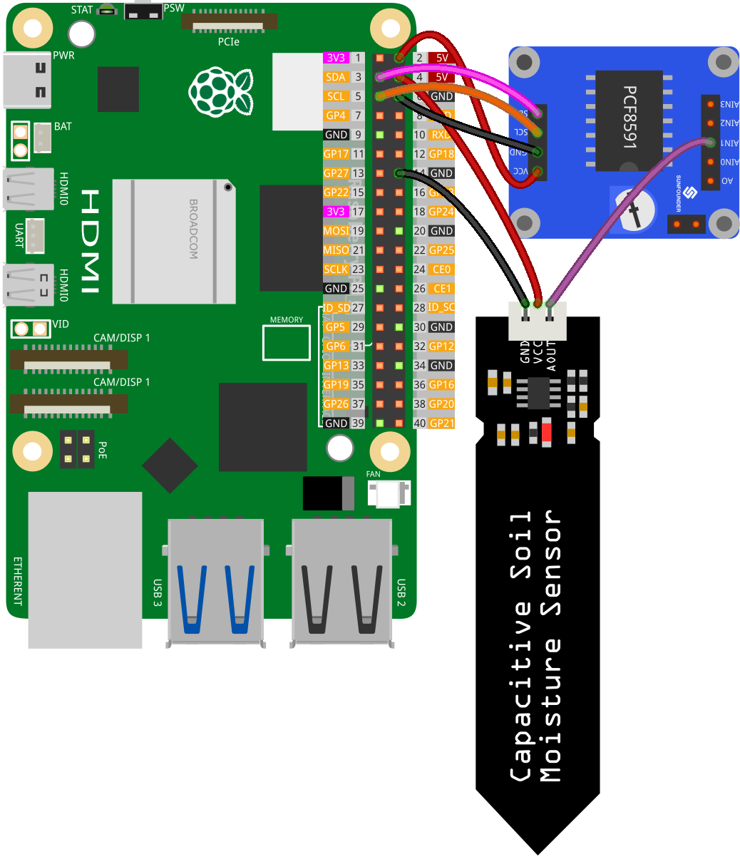

Verkabelung
../_images/Lesson_02_Soil_Moisture_Module_pi_bb.png

Code-Analyse
  1. Bibliotheken importieren:
    In diesem Abschnitt werden die notwendigen Python-Bibliotheken importiert. Die Bibliothek PCF8591 wird zur Interaktion mit dem PCF8591-Modul verwendet, und time dient zur Implementierung von Verzögerungen im Code.
    import PCF8591 as ADC  # Import PCF8591 module
    import time  # Import time for delay
  2. PCF8591-Modul initialisieren:
    Hier wird das PCF8591-Modul initialisiert. Die Adresse 0x48 ist die I²C-Adresse des PCF8591-Moduls. Dies ist notwendig, damit der Raspberry Pi mit dem Modul kommunizieren kann.
    ADC.setup(0x48)  # Initialize PCF8591 at address 0x48
  3. Hauptschleife und Datenerfassung:
    Der try-Block enthält eine kontinuierliche Schleife, die ständig Daten vom kapazitiven Bodenfeuchtemodul liest. Die Funktion ADC.read(1) erfasst die analoge Eingabe vom Sensor, der an Kanal 1 (AIN1) des PCF8591-Moduls angeschlossen ist. Durch Einfügen eines time.sleep(0.2) wird eine Pause von 0,2 Sekunden zwischen jeder Ablesung erstellt. Dies hilft nicht nur, die CPU-Auslastung des Raspberry Pi zu reduzieren, indem übermäßige Datenverarbeitungsanforderungen vermieden werden, sondern verhindert auch, dass das Terminal mit schnell scrollenden Informationen überflutet wird, wodurch die Überwachung und Analyse der Ausgabe erleichtert wird.
        while True:  # Continuously read and print moisture level
            print(ADC.read(1))  # Read from Soil Moisture Sensor at AIN1
            time.sleep(0.2)  # Delay of 0.2 seconds
  4. Behandlung von Tastaturunterbrechungen:
    Der except-Block ist dafür vorgesehen, eine KeyboardInterrupt (wie das Drücken von STRG+C) abzufangen. Wenn diese Unterbrechung auftritt, druckt das Skript „exit“ und stoppt die Ausführung. Dies ist eine übliche Methode, um ein kontinuierlich laufendes Skript in Python sauber zu beenden.
        print("exit")  # Exit on CTRL+C
