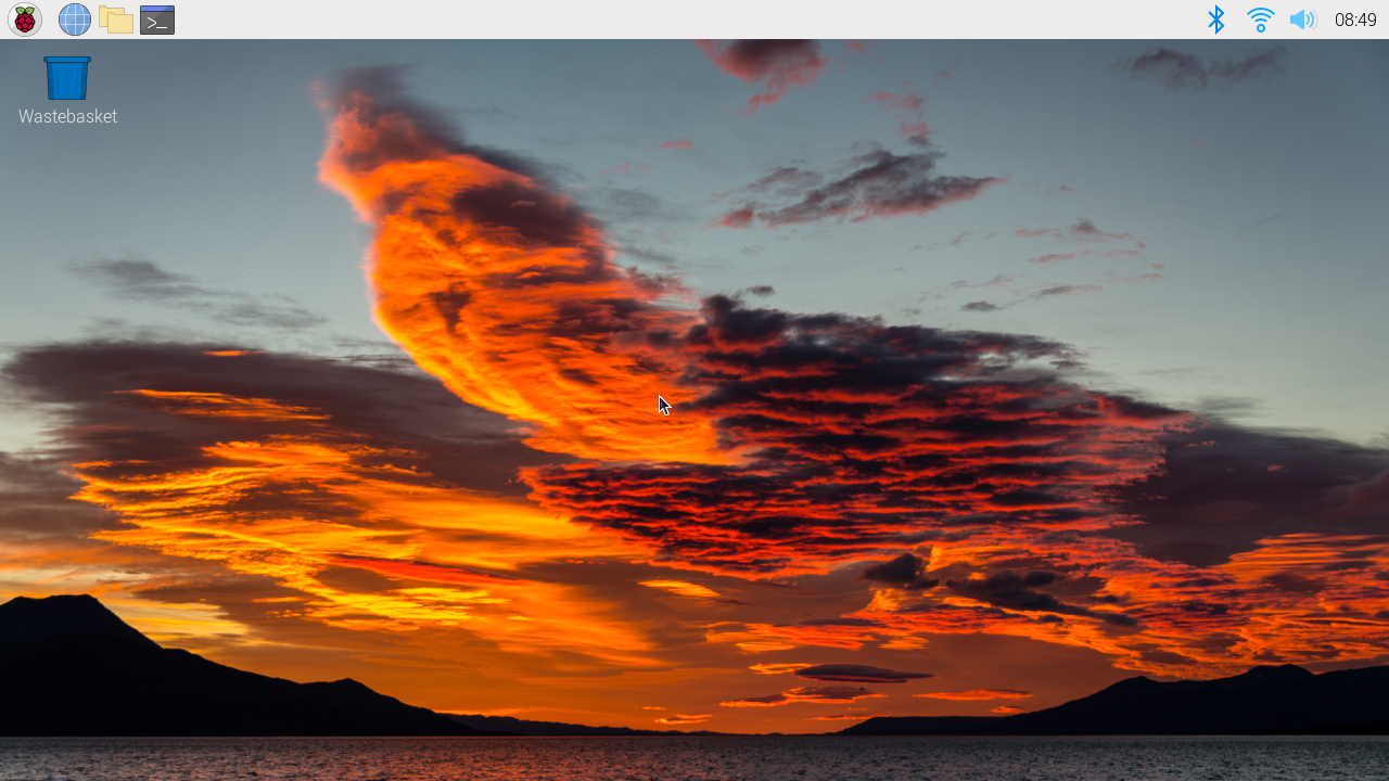

  1. Stecken Sie die SD-Karte, die Sie mit Raspberry Pi OS eingerichtet haben, in den Micro-SD-Kartensteckplatz an der Unterseite Ihres Raspberry Pi.
  2. Schließen Sie die Maus und die Tastatur an.
  3. Verbinden Sie den Bildschirm mit dem HDMI-Anschluss des Raspberry Pi und stellen Sie sicher, dass Ihr Bildschirm an eine Steckdose angeschlossen und eingeschaltet ist.
    Wenn Sie einen Raspberry Pi 4 verwenden, müssen Sie den Bildschirm an den HDMI0 (am nächsten am Stromanschluss) anschließen.
  4. Verwenden Sie das Netzteil, um den Raspberry Pi mit Strom zu versorgen. Nach wenigen Sekunden wird der Desktop des Raspberry Pi OS angezeigt.

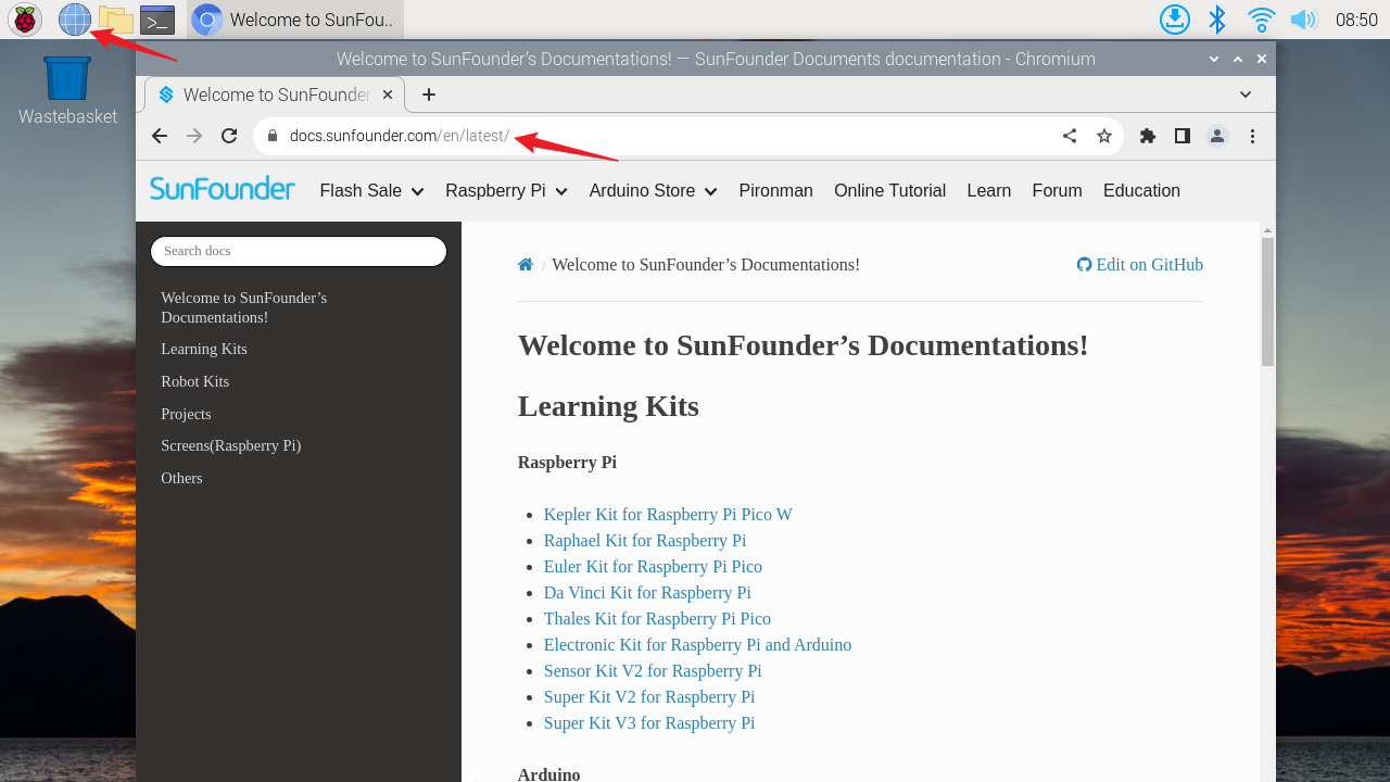

  5. Sie können einen Webbrowser auf Ihrem Raspberry Pi-System starten und diese Anleitung aufrufen. Dadurch können Sie Anweisungen bequem kopieren und im Terminal ausführen.
