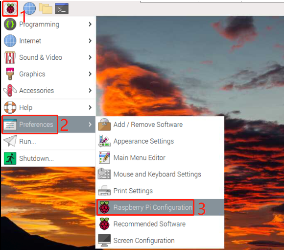

  1. Schließen Sie einen Monitor (oder TV), eine Maus und eine Tastatur an den Raspberry Pi an und schalten Sie ihn ein. Wählen Sie das Menü entsprechend den Zahlen in der Abbildung aus.
    ../../_images/mac_01.png

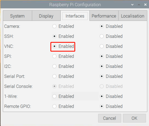

  2. Der folgende Bildschirm wird angezeigt. Setzen Sie VNC auf Aktiviert auf der Registerkarte Schnittstellen und klicken Sie auf OK.
    ../../_images/mac_02.png

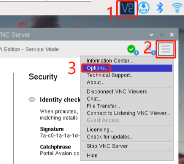

  4. Öffnen Sie das VNC-Serverfenster, indem Sie auf das VNC-Symbol klicken, und klicken Sie dann auf die Schaltfläche Menü oben rechts und wählen Sie Optionen aus.
    ../../_images/mac_04.png

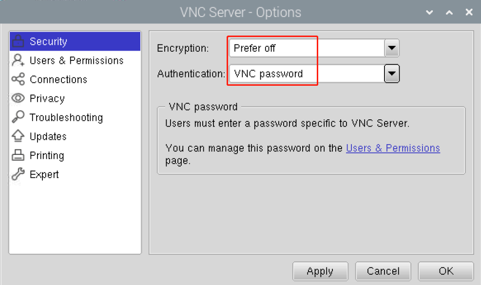

  5. Sie werden mit dem folgenden Bildschirm präsentiert, auf dem Sie die Optionen ändern können.
    ../../_images/mac_05.png
    Setzen Sie Verschlüsselung auf Bevorzugen Sie aus und Authentifizierung auf VNC-Passwort.

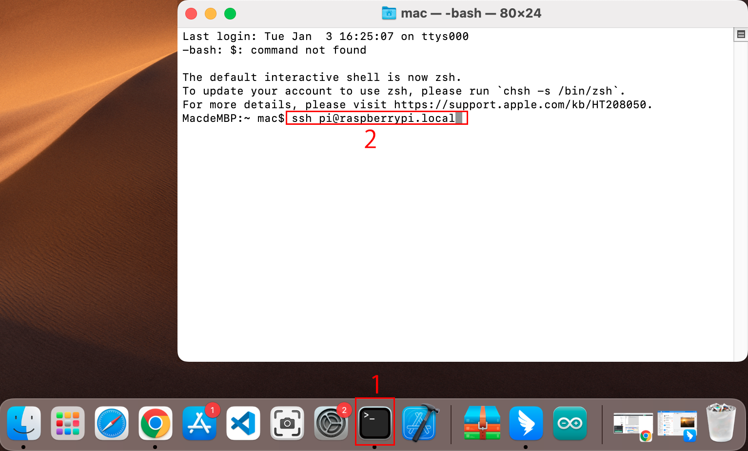

  1. Geben Sie ssh <username>@<hostname>.local ein, um eine Verbindung zum Raspberry Pi herzustellen.
    ssh pi@raspberrypi.local
    ../../_images/mac_11.png

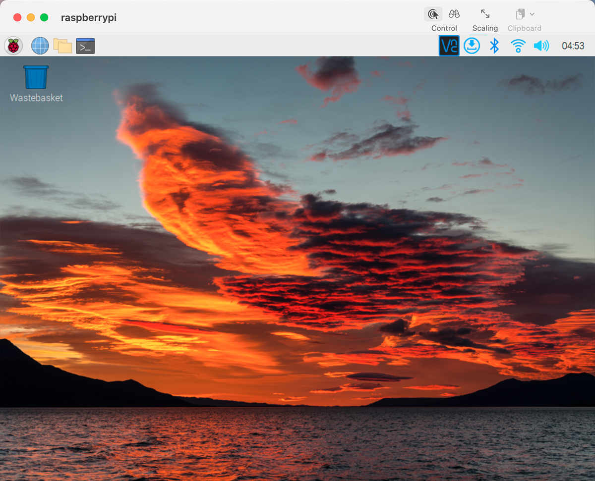

  15. Der Desktop des Raspberry Pi wird angezeigt, und Sie können ihn vom Mac aus bedienen, wie er ist.
    ../../_images/mac_19.png
