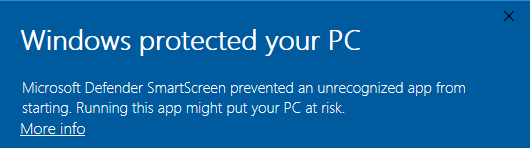

Beim Starten des Installationsprogramms kann Ihr Betriebssystem eine Sicherheitswarnung anzeigen. Zum Beispiel zeigt Windows möglicherweise diese Meldung an:
../../_images/installing_02.png
Wenn Sie diese Warnung sehen, klicken Sie auf Weitere Informationen und wählen Sie dann Trotzdem ausführen. Fahren Sie fort, indem Sie den Anweisungen auf Ihrem Bildschirm folgen, um die Installation des Raspberry Pi-Imagers abzuschließen.

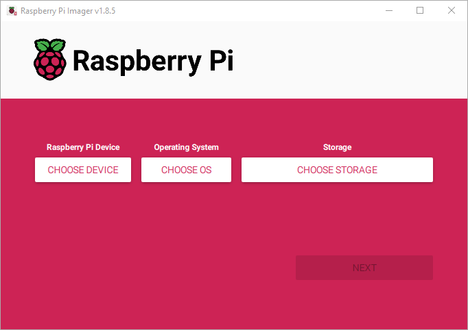

Nach der Installation des Imagers öffnen Sie die Anwendung, indem Sie auf das Symbol Raspberry Pi-Imager klicken oder rpi-imager ausführen.

Klicken Sie auf Gerät auswählen und wählen Sie Ihr Raspberry Pi-Modell aus der Liste aus.

Klicken Sie anschließend auf Betriebssystem auswählen und wählen Sie ein Betriebssystem zur Installation aus.

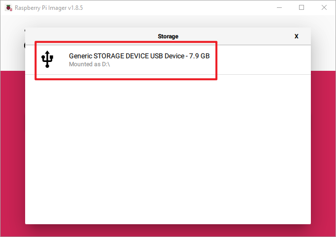

Legen Sie Ihr bevorzugtes Speichermedium, wie z. B. eine microSD-Karte, in ein externes oder integriertes SD-Kartenlesegerät ein. Klicken Sie anschließend auf „Speicher auswählen“ und wählen Sie Ihr Gerät aus.
Stellen Sie sicher, dass Sie das richtige Speichergerät auswählen, wenn mehrere Geräte verbunden sind; sie können oft anhand ihrer Kapazität unterschieden werden. Wenn Sie unsicher sind, trennen Sie die anderen Geräte. Seien Sie sich bewusst, dass das Installieren des Systems auf dem ausgewählten Speichergerät alle Daten darauf löschen wird.

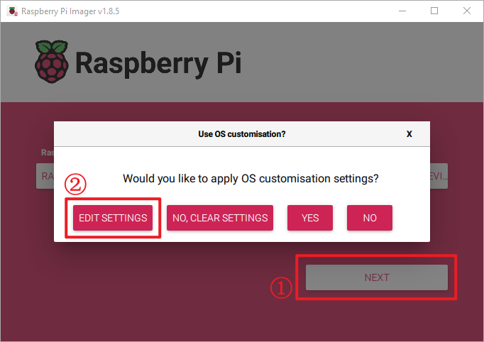

Drücken Sie die WEITER-Taste und wählen Sie EINSTELLUNGEN BEARBEITEN, um auf die OS-Anpassungsseite zuzugreifen.

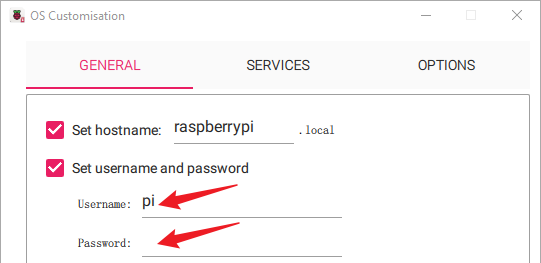

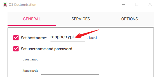

Legen Sie den Hostname fest.
Die Hostname-Option definiert den Hostnamen, den Ihr Raspberry Pi über mDNS im Netzwerk aussendet. Durch die Verbindung Ihres Raspberry Pi mit dem Netzwerk ermöglicht es anderen Geräten, über <hostname>.local oder <hostname>.lan mit ihm zu interagieren.
../../_images/installing_08.png
Legen Sie den Benutzernamen und das Passwort für das Administrator-Konto des Raspberry Pi fest.
Das Raspberry Pi wird ohne Standardpasswort geliefert, daher ist es wichtig, eins festzulegen. Außerdem haben Sie die Möglichkeit, den Benutzernamen zu personalisieren.

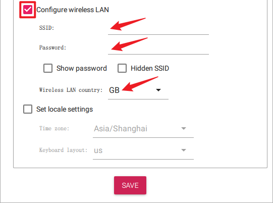

Konfigurieren Sie das drahtlose LAN, indem Sie den SSID und das Passwort Ihres Netzwerks eingeben.
Konfigurieren Sie das „Land des drahtlosen LAN“ mit dem Zwei-Buchstaben-ISO/IEC alpha2 code Ihres Landes.

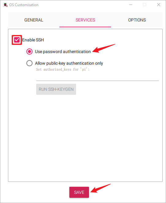

Navigieren Sie zur DIENSTE-Seite, wählen Sie die Option SSH aktivieren, um SSH einzuschalten, und wählen Sie „Passwortauthentifizierung verwenden“ (empfohlen für Anfänger). Klicken Sie auf Speichern, um Ihre Änderungen anzuwenden.

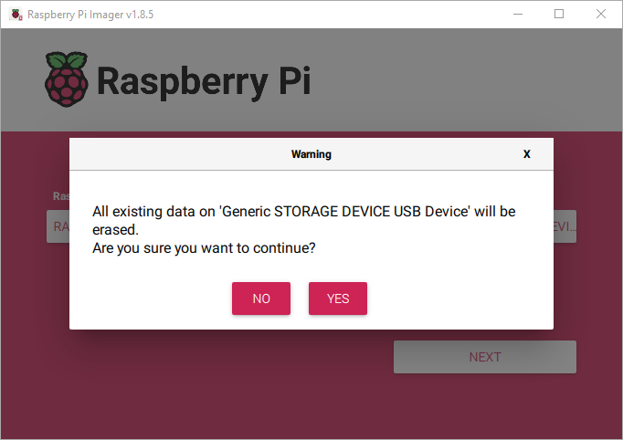

Wenn sich Dateien auf Ihrer SD-Karte befinden, sollten Sie in Betracht ziehen, diese zu sichern, um einen dauerhaften Verlust zu vermeiden. Wenn kein Backup erforderlich ist, klicken Sie auf Ja.

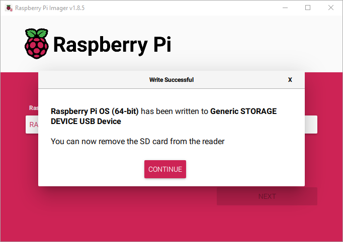

Das folgende Fenster wird angezeigt, sobald der Schreibvorgang abgeschlossen ist. Der Schreibvorgang dauert einige Zeit und variiert je nach Lese-Schreib-Leistung der SD-Karte; bitte haben Sie Geduld.
