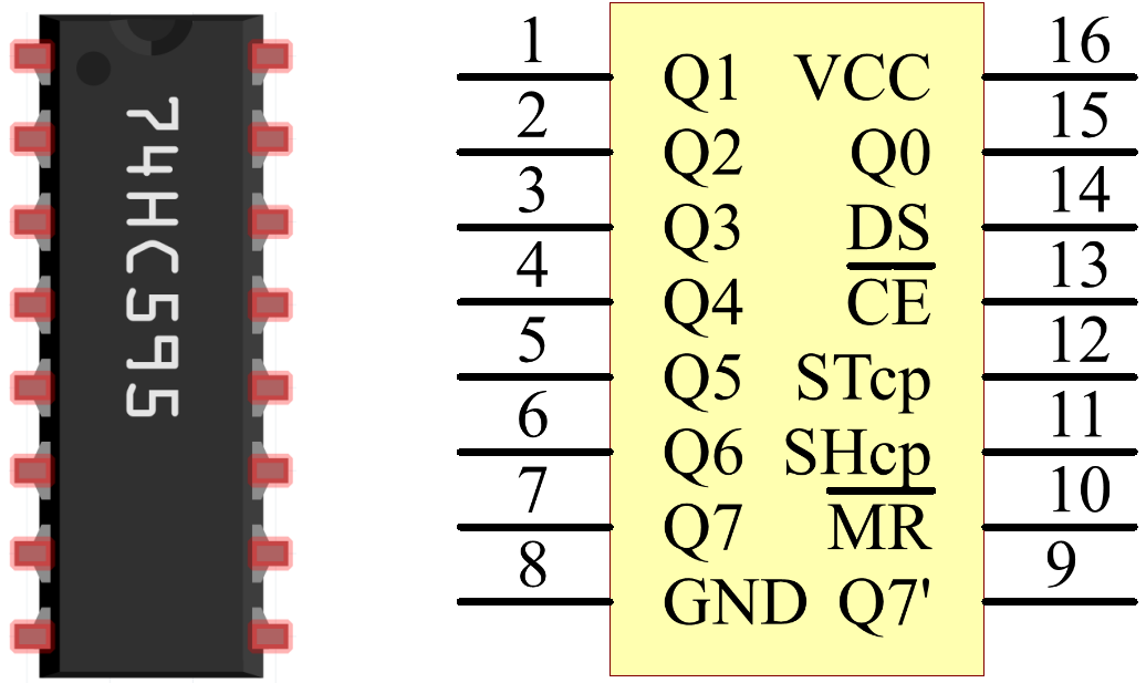

Pins des 74HC595 und ihre Funktionen:
Q0-Q7: 8-Bit parallele Datenausgänge, können direkt 8 LEDs oder 8 Pins einer 7-Segment-Anzeige steuern.
Q7‘: Serieller Ausgangspin, verbunden mit DS eines weiteren 74HC595, um mehrere 74HC595 in Serie zu verbinden
MR: Zurücksetzpin, aktiv bei niedrigem Pegel;
SHcp: Zeitsequenzeingang des Schieberegisters. Am ansteigenden Rand bewegen sich die Daten im Schieberegister sukzessive um ein Bit, d.h. Daten in Q1 bewegen sich zu Q2 und so weiter. Am abfallenden Rand bleiben die Daten im Schieberegister unverändert.
STcp: Zeitsequenzeingang des Speicherregisters. Am ansteigenden Rand bewegen sich Daten im Schieberegister ins Speicherregister.
CE: Ausgabefreigabepin, aktiv bei niedrigem Pegel.
DS: Serieller Dateneingangspin
VCC: Positive Versorgungsspannung.
GND: Erdung.
