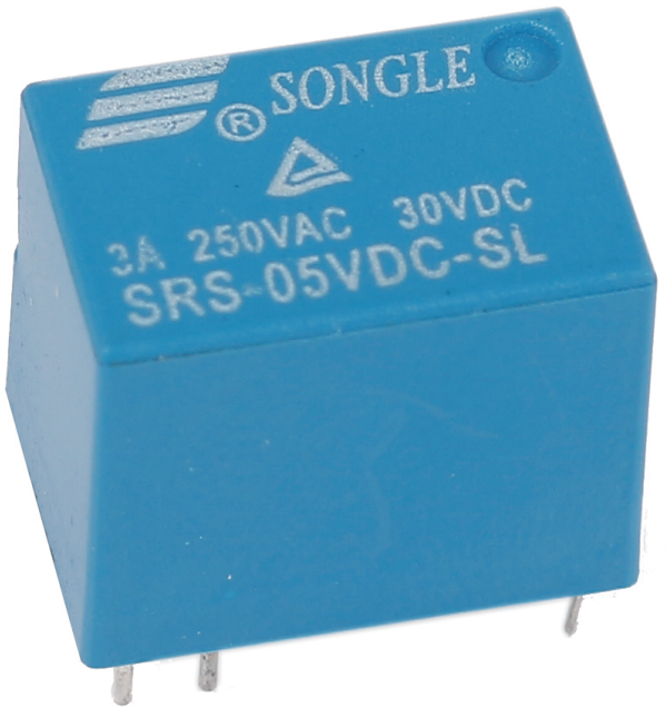

Wie wir wissen, ist ein Relais ein Gerät, das verwendet wird, um eine Verbindung zwischen zwei oder mehr Punkten oder Geräten als Reaktion auf das angelegte Eingangssignal herzustellen. Mit anderen Worten, Relais bieten eine Isolierung zwischen dem Steuergerät und dem Gerät, da Geräte sowohl mit Wechselstrom als auch mit Gleichstrom arbeiten können. Sie erhalten jedoch Signale von einem Mikrocontroller, der mit Gleichstrom arbeitet, was ein Relais erfordert, um die Lücke zu überbrücken. Relais sind äußerst nützlich, wenn Sie eine große Menge Strom oder Spannung mit einem kleinen elektrischen Signal steuern müssen.

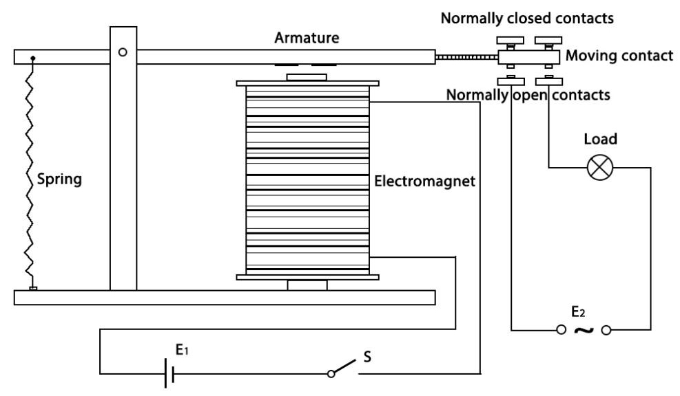

Ein Relais besteht aus 5 Teilen:
Elektromagnet - Besteht aus einem Eisenkern, der von Spulen umwickelt ist. Wenn Strom hindurchfließt, wird er magnetisch. Deshalb wird er Elektromagnet genannt.
Anker - Der bewegliche magnetische Streifen wird als Anker bezeichnet. Wenn Strom durch sie fließt, wird die Spule aktiviert und erzeugt ein magnetisches Feld, das verwendet wird, um die normalerweise offenen (N/O) oder normalerweise geschlossenen (N/C) Punkte herzustellen oder zu unterbrechen. Und der Anker kann mit Gleichstrom (DC) sowie Wechselstrom (AC) bewegt werden.
Feder - Wenn kein Strom durch die Spule am Elektromagnet fließt, zieht die Feder den Anker weg, sodass der Stromkreis nicht geschlossen werden kann.
Satz elektrischer Kontakte - Es gibt zwei Kontaktstellen:
Normalerweise offen - verbunden, wenn das Relais aktiviert ist, und getrennt, wenn es inaktiv ist.
Normalerweise geschlossen - nicht verbunden, wenn das Relais aktiviert ist, und verbunden, wenn es inaktiv ist.
Gehäuse - Relais sind zum Schutz mit Kunststoff überzogen.
Das Funktionsprinzip des Relais ist einfach. Wenn Strom an das Relais geliefert wird, beginnt der Strom durch die Steuerspule zu fließen; als Ergebnis beginnt der Elektromagnet zu arbeiten. Dann wird der Anker von der Spule angezogen, zieht den beweglichen Kontakt nach unten, der sich damit mit den normalerweise offenen Kontakten verbindet. So wird der Stromkreis mit der Last aktiviert. Das Unterbrechen des Stromkreises wäre ähnlich, da der bewegliche Kontakt durch die Kraft der Feder zu den normalerweise geschlossenen Kontakten hochgezogen wird. Auf diese Weise kann das Ein- und Ausschalten des Relais den Zustand eines Laststromkreises steuern.
