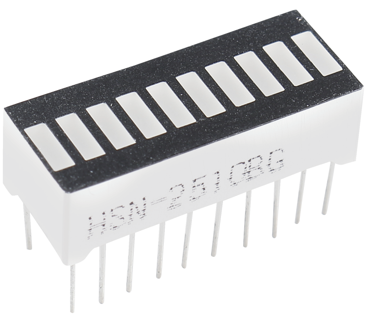

Ein LED-Balkendiagramm ist ein LED-Array, das mit elektronischen Schaltungen oder einem Mikrocontroller verbunden wird. Es ist einfach, ein LED-Balkendiagramm mit der Schaltung zu verbinden, ähnlich wie man 10 einzelne LEDs mit 10 Ausgängen verbindet. Allgemein wird das LED-Balkendiagramm als Batteriestandsanzeiger, in Audioausrüstungen und in industriellen Steuerungspanels verwendet. Es gibt viele weitere Anwendungen für LED-Balkendiagramme.

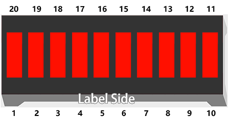

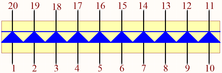

Folgend ist das interne Schaltbild eines LED-Balkendiagramms. Allgemein gesprochen ist die Seite mit der Beschriftung die Anode und die andere Seite die Kathode.
