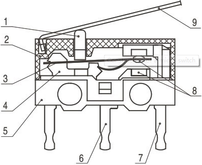

Der Aufbau eines Mikroschalters ist wirklich einfach. Die Hauptteile des Schalters sind:
img_micro_switch2
    1. Stößel (Aktuator)
    1. Abdeckung
    1. Bewegliches Teil
    1. Stütze
    1. Gehäuse
    1. NO-Kontakt: normalerweise offen
    1. NC-Kontakt: normalerweise geschlossen
    1. Kontakt
    1. Bewegungsarm

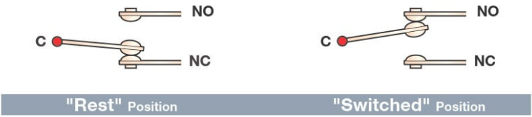

Nachdem ein Mikroschalter physischen Kontakt mit einem Objekt hergestellt hat, ändern seine Kontakte die Position. Das grundlegende Arbeitsprinzip ist wie folgt.
Wenn der Stößel in der freigegebenen oder Ruheposition ist.
  • Der normalerweise geschlossene Stromkreis kann Strom führen.
  • Der normalerweise offene Stromkreis ist elektrisch isoliert.
Wenn der Stößel gedrückt oder umgeschaltet wird.
  • Der normalerweise geschlossene Stromkreis ist geöffnet.
  • Der normalerweise offene Stromkreis ist geschlossen.
