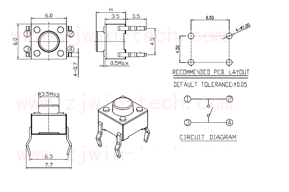

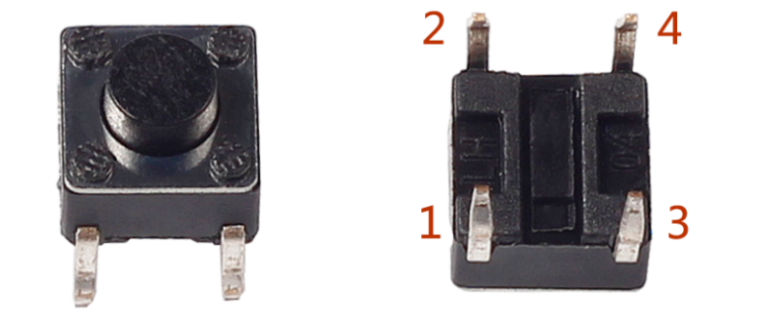

Taster sind eine gängige Komponente zur Steuerung elektronischer Geräte. Sie werden üblicherweise als Schalter verwendet, um Stromkreise zu schließen oder zu öffnen. Obwohl Taster in verschiedenen Größen und Formen erhältlich sind, wird hier ein 6-mm-Mini-Taster verwendet, wie in den folgenden Bildern gezeigt. Pin 1 ist mit Pin 2 verbunden und Pin 3 mit Pin 4. Sie müssen also nur entweder Pin 1 mit Pin 3 oder Pin 2 mit Pin 4 verbinden.
Folgendes ist die interne Struktur eines Tasters. Das Symbol rechts unten wird üblicherweise verwendet, um einen Taster in Schaltkreisen darzustellen.
Da Pin 1 mit Pin 2 und Pin 3 mit Pin 4 verbunden ist, werden beim Drücken des Tasters die 4 Pins verbunden, wodurch der Stromkreis geschlossen wird.
