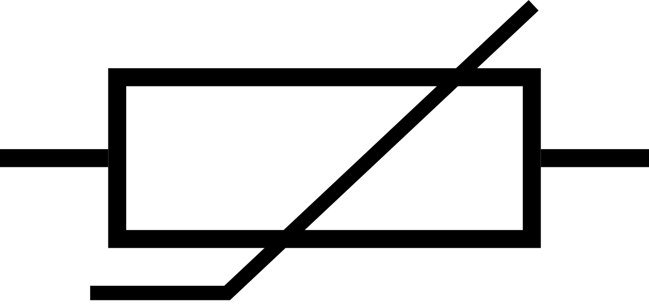

Hier ist das elektronische Symbol eines Thermistors.
