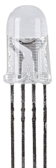

RGB-LEDs emittieren Licht in verschiedenen Farben. Eine RGB-LED integriert drei LEDs in Rot, Grün und Blau in einer transparenten oder halbtransparenten Kunststoffhülle. Sie kann verschiedene Farben durch Veränderung der Eingangsspannung der drei Pins darstellen und diese überlagern, was statistisch gesehen 16.777.216 verschiedene Farben erzeugen kann.

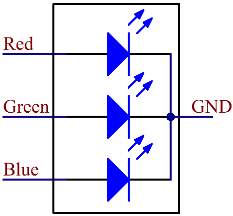

RGB-LEDs können in gemeinsame Anode und gemeinsame Kathode unterteilt werden. In diesem Kit wird letztere verwendet. Die gemeinsame Kathode, oder CC, bedeutet, dass die Kathoden der drei LEDs verbunden sind. Wenn Sie sie mit GND verbinden und die drei Pins anschließen, wird die LED die entsprechende Farbe anzeigen.
Das Schaltsymbol wird wie folgt dargestellt.

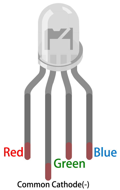

Eine RGB-LED hat 4 Pins: Der längste Pin ist der gemeinsame Kathodenpin, der üblicherweise mit GND verbunden wird, der linke Pin neben dem längsten Pin ist Rot, und die 2 Pins rechts sind Grün und Blau.
