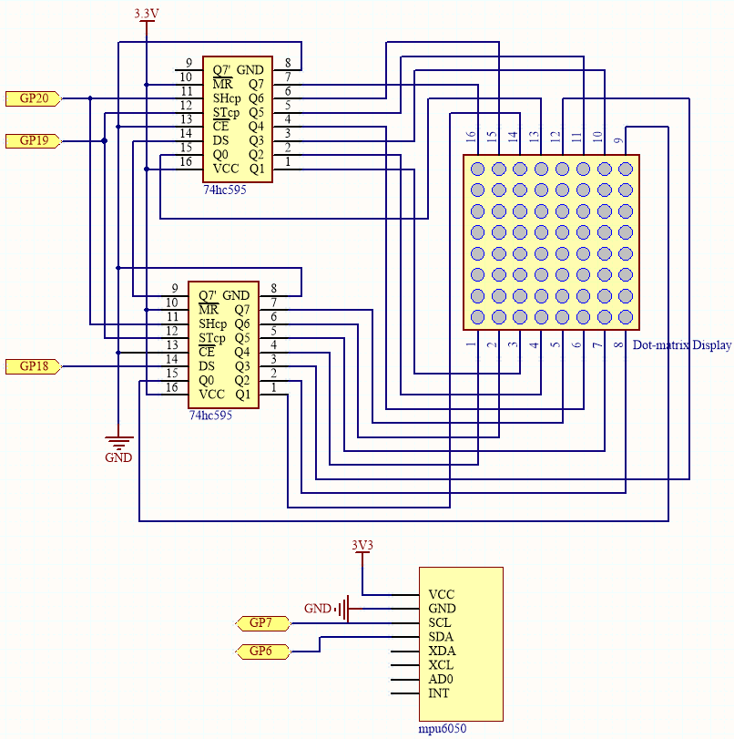

Verständnis der Komponenten
  • MPU6050 Beschleunigungssensor und Gyroskop: Liefert Beschleunigungs- und Rotationsdaten entlang der X-, Y- und Z-Achsen, die zur Berechnung der Neigungswinkel verwendet werden.
  • 8x8-LED-Matrix: Ein Raster aus LEDs, das es ermöglicht, Muster oder Bilder darzustellen, indem einzelne LEDs gesteuert werden.
  • 74HC595 Schieberegister: Ermöglichen die Steuerung mehrerer Ausgänge (in diesem Fall Zeilen und Spalten der LED-Matrix) mit nur wenigen GPIO-Pins des Pico.
sch_bubble_level
Der MPU6050 erfasst die Beschleunigungswerte in jeder Richtung und berechnet den Neigungswinkel.
Basierend auf diesen Daten zeichnet das Programm einen 2x2-Pixel-Punkt auf der LED-Matrix mithilfe der beiden 74HC595-Chips.
Wenn sich der Neigungswinkel ändert, sendet das Programm unterschiedliche Daten an die 74HC595-Chips, wodurch sich die Position des Punkts ändert und ein „Blaseneffekt“ entsteht.

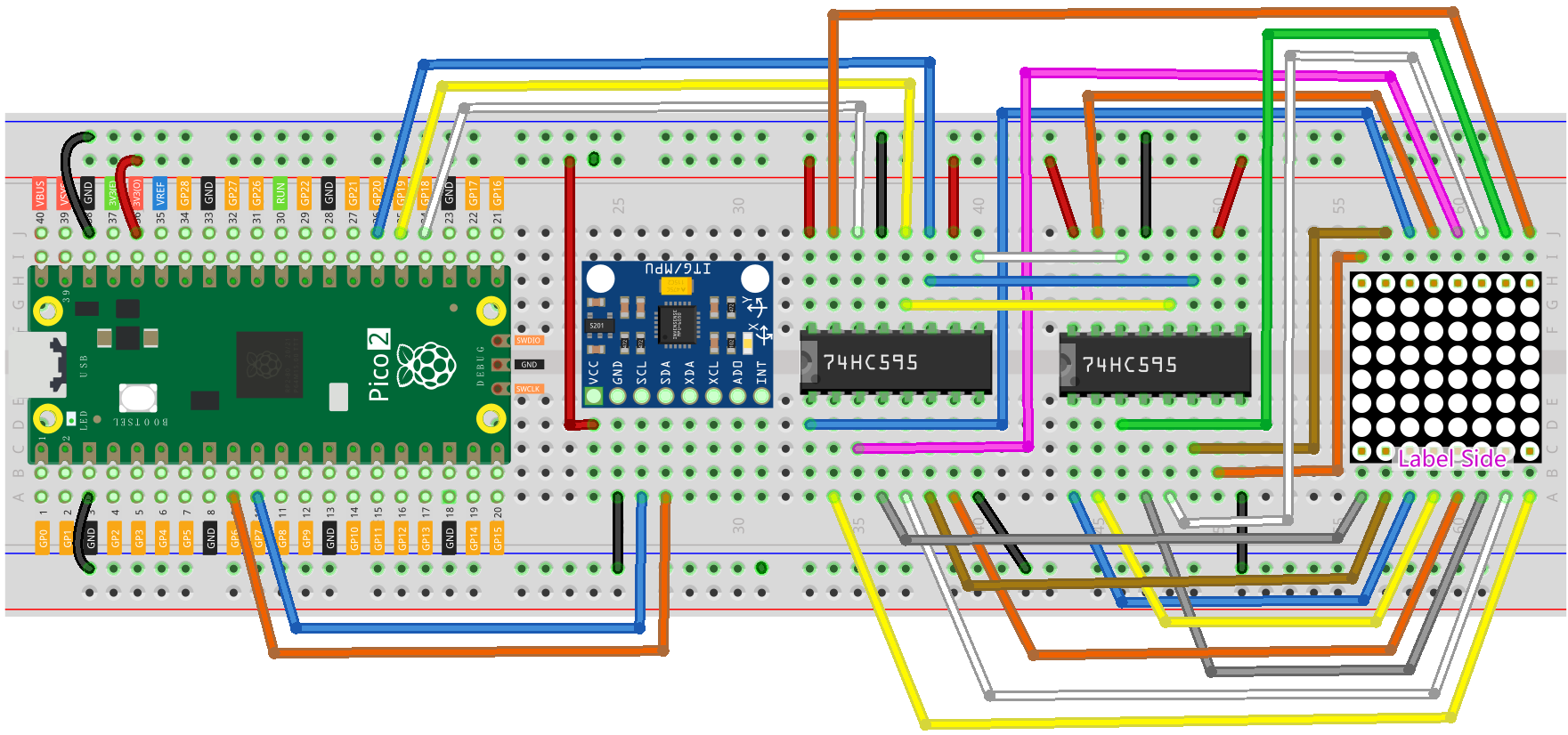

Verdrahtung
wiring_digital_bubble_level
