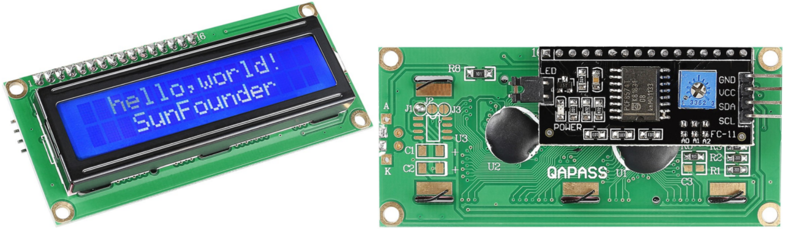

I2C LCD1602
GND: Masse
VCC: Stromversorgung, 5V.
SDA: Serielle Datenleitung. Verbinden Sie diese über einen Pull-up-Widerstand mit VCC.
SCL: Serielle Taktleitung. Verbinden Sie diese über einen Pull-up-Widerstand mit VCC.
Wie allgemein bekannt ist, bereichern LCD und andere Displays zwar die Mensch-Maschine-Interaktion, teilen aber eine gemeinsame Schwäche. Wenn sie an einen Controller angeschlossen werden, belegen sie mehrere IOs des Controllers, der nicht viele externe Ports hat. Dies schränkt auch andere Funktionen des Controllers ein.
Daher wurde das LCD1602 mit einem I2C-Modul entwickelt, um dieses Problem zu lösen. Das I2C-Modul verfügt über einen integrierten PCF8574 I2C-Chip, der I2C-Serien-Daten in parallele Daten für das LCD-Display umwandelt.

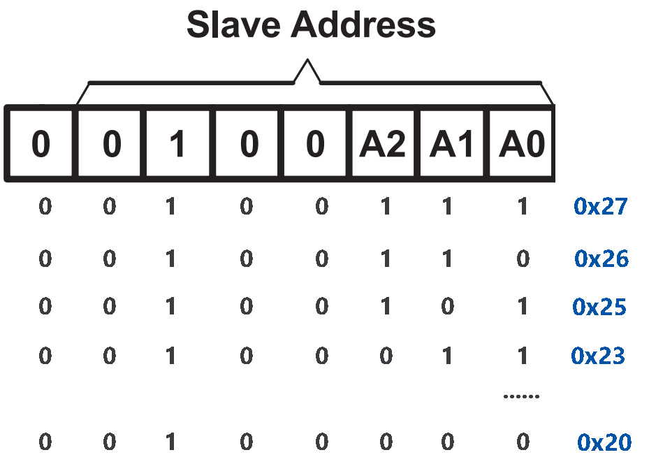

I2C-Adresse
Die Standardadresse ist grundsätzlich 0x27, in einigen Fällen kann sie auch 0x3F sein.
Die Geräteadresse kann geändert werden, indem die Pads A0/A1/A2 kurzgeschlossen werden; im Standardzustand ist A0/A1/A2 1, und wenn das Pad kurzgeschlossen wird, ist A0/A1/A2 0.

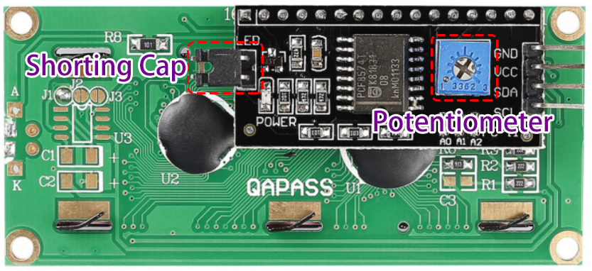

Hintergrundbeleuchtung/Kontrast
Die Hintergrundbeleuchtung kann durch einen Jumper aktiviert werden, ziehen Sie den Jumper ab, um die Hintergrundbeleuchtung zu deaktivieren. Das blaue Potentiometer auf der Rückseite wird verwendet, um den Kontrast einzustellen (das Verhältnis der Helligkeit zwischen dem hellsten Weiß und dem dunkelsten Schwarz).
Kurzschlusskappe: Die Hintergrundbeleuchtung kann durch diese Kappe aktiviert werden, ziehen Sie diese Kappe ab, um die Hintergrundbeleuchtung zu deaktivieren.
Potentiometer: Es wird verwendet, um den Kontrast (die Klarheit des angezeigten Textes) einzustellen, der im Uhrzeigersinn erhöht und gegen den Uhrzeigersinn verringert wird.
