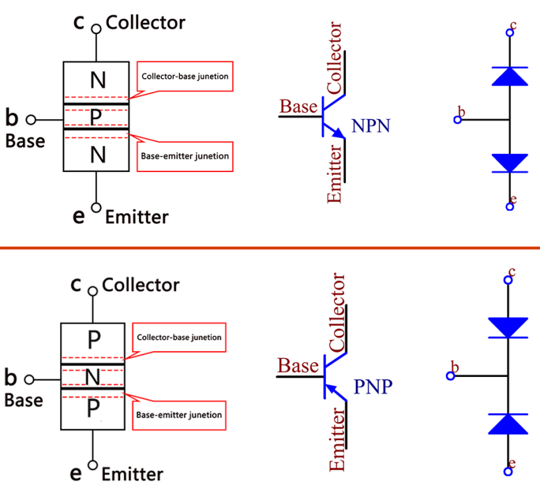

Un transistor è una struttura a tre strati composta da semiconduttori di tipo P e N. Questi formano le tre regioni interne. La regione centrale, più sottile, è la base; le altre due sono entrambe di tipo N o P: la regione più piccola con una maggioranza intensa di portatori è l’emettitore, mentre l’altra è il collettore. Questa composizione consente al transistor di agire come amplificatore. Da queste tre regioni derivano tre terminali, che sono base (b), emettitore (e) e collettore (c). Formano due giunzioni P-N, cioè la giunzione dell’emettitore e la giunzione del collettore. La direzione della freccia nel simbolo del circuito del transistor indica quella della giunzione dell’emettitore.
In base al tipo di semiconduttore, i transistor possono essere divisi in due gruppi: NPN e PNP. Dall’abbreviazione, possiamo dedurre che il primo è composto da due semiconduttori di tipo N e uno di tipo P, mentre il secondo è l’opposto. Vedi la figura sotto.

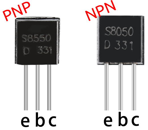

s8550 è un transistor PNP e s8050 è un transistor NPN. Sono molto simili e bisogna fare attenzione nell’identificare le loro etichette.
Quando un segnale ad alto livello passa attraverso un transistor NPN, esso si attiva. Ma un transistor PNP richiede un segnale a basso livello per funzionare. Entrambi i tipi di transistor sono spesso utilizzati per interruttori senza contatto, come in questo esperimento.

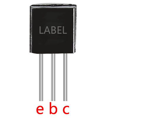

Con l’etichetta rivolta verso di noi e i pin rivolti verso il basso, i pin da sinistra a destra sono: emettitore (e), base (b) e collettore (c).
