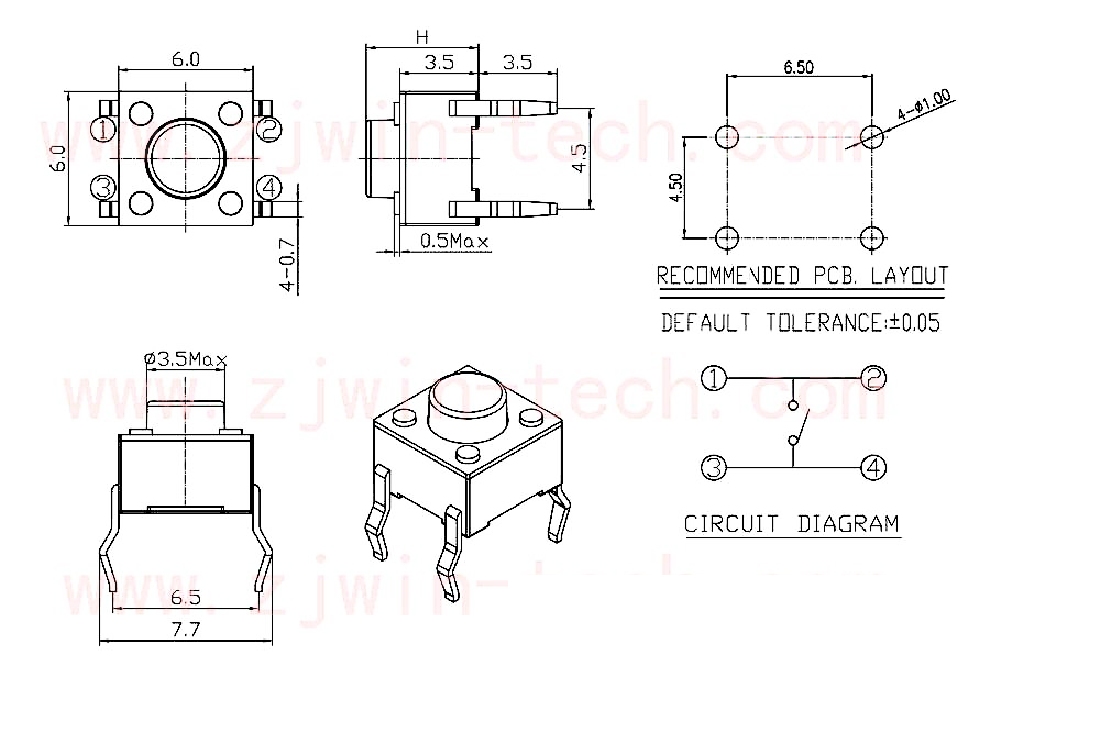

I pulsanti sono componenti comuni utilizzati per controllare dispositivi elettronici. Sono generalmente usati come interruttori per collegare o interrompere i circuiti. Anche se i pulsanti sono disponibili in diverse dimensioni e forme, quello utilizzato qui è un mini-pulsante da 6 mm come mostrato nelle immagini seguenti. Il pin 1 è collegato al pin 2 e il pin 3 al pin 4. Quindi è sufficiente collegare uno qualsiasi dei pin 1 e 2 al pin 3 o 4.
Di seguito è riportata la struttura interna di un pulsante. Il simbolo a destra in basso viene solitamente utilizzato per rappresentare un pulsante nei circuiti.
Poiché il pin 1 è collegato al pin 2 e il pin 3 al pin 4, quando il pulsante viene premuto, i 4 pin vengono collegati, chiudendo così il circuito.
