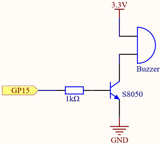

Schema
sch_buzzer
Quando l’uscita di GP15 è alta, dopo la resistenza limitatrice di corrente da 1K (per proteggere il transistor), il S8050 (transistor NPN) condurrà, facendo suonare il buzzer.
Il ruolo del S8050 (transistor NPN) è di amplificare la corrente e rendere il suono del buzzer più forte. In effetti, puoi anche collegare il buzzer direttamente a GP15, ma noterai che il suono del buzzer sarà più basso.
