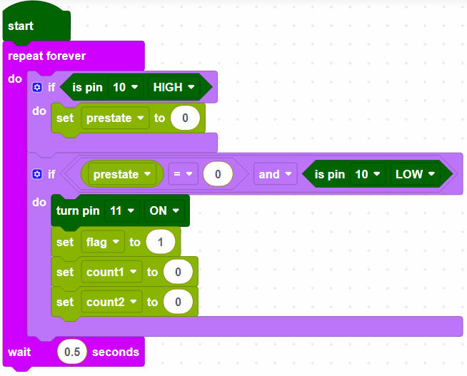

button_race1
GP10 è il pulsante del giudice, quando il pulsante del giudice non è premuto è a livello alto, il gioco non è ancora iniziato. Quando GP10 è a livello basso (pulsante del giudice premuto), il gioco inizia; imposta GP11 su livello alto (cicalino), crea variabili e imposta i valori iniziali.

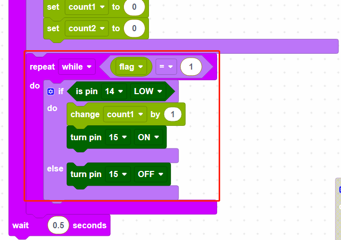

button_race2
Quando il flag è impostato su 1 per l’inizio del gioco, leggi il valore di GP14 (giocatore1); se il pulsante del giocatore1 è premuto, memorizza il numero di pressioni nella variabile [count1] e fai accendere la spia di GP15.

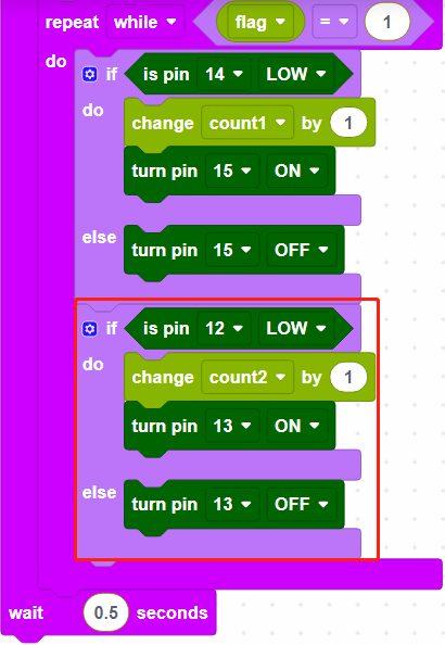

button_race3
Leggi il numero di pressioni di GP12 (giocatore2) nello stesso modo.

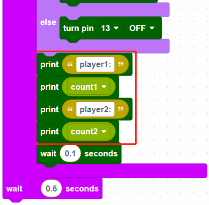

button_race4
Stampa il numero di pressioni per giocatore1 e giocatore2 rispettivamente.

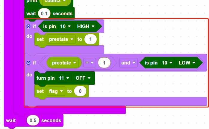

button_race5
Quando il pulsante del giudice viene premuto di nuovo, il cicalino smette di funzionare e il gioco termina.
