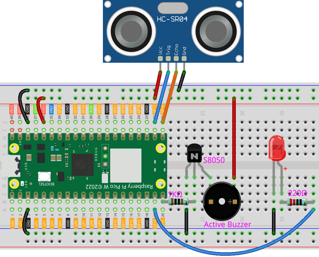

In questo progetto utilizziamo un LED, un cicalino e un modulo a ultrasuoni per creare un sistema di assistenza al parcheggio. Possiamo montarlo su un’auto telecomandata per simulare il processo reale di retromarcia in un garage.

Collegamenti
wiring_reversing_aid

  • Non appena il programma viene eseguito, il sensore a ultrasuoni leggerà continuamente la distanza dall’ostacolo di fronte a te, e sarai in grado di vedere il valore esatto della distanza sulla shell.
  • Il LED e il cicalino modificheranno la frequenza di lampeggio e di beep in base al valore della distanza, indicando così l’avvicinamento dell’ostacolo.
  • Nell’articolo 6.1 Misurazione della Distanza è stato menzionato che quando il sensore a ultrasuoni funziona, il programma viene sospeso.
  • Per evitare interferenze con il tempo di lampeggio del LED o del cicalino, in questo esempio abbiamo creato un thread separato per il rilevamento della distanza.
