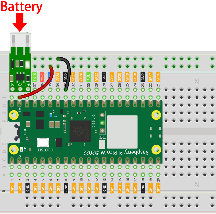

Questo è un modulo caricatore Li-po progettato per Raspberry Pi Pico/Pico H/Pico W. Basta collegarlo e inserire il Pico nel breadboard come mostrato di seguito, quindi connettere la batteria all’altra estremità e sei pronto per usarlo.
Quando colleghi il Pico W con un cavo USB a un computer o a una presa, la spia del modulo caricatore Li-po si accende, indicando che la batteria verrà caricata contemporaneamente. Quando scolleghi il cavo USB, il Pico W sarà alimentato dalla batteria, così il tuo progetto potrà continuare a funzionare.
Per alcuni computer con prestazioni scarse, a volte se colleghi il tuo Pico W al computer con questo modulo di ricarica collegato, potrebbe causare il mancato riconoscimento del Pico W da parte del computer.
Il motivo è che dopo il collegamento, durante la ricarica della batteria, la tensione della porta USB si abbassa, causando un’alimentazione insufficiente al Pico W per essere riconosciuto dal computer.
In questo caso, è necessario scollegare il modulo di ricarica Li-Po e poi ricollegare il Pico W.
