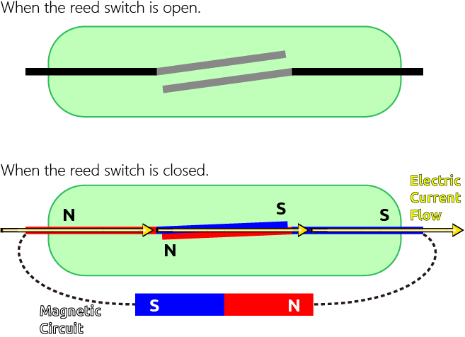

Il principio di funzionamento di un interruttore Reed è molto semplice. Due lamelle (di solito realizzate in ferro e nichel, due metalli) che si sovrappongono alle estremità sono sigillate in un tubo di vetro, con le due lamelle che si sovrappongono e sono separate da un piccolo spazio (solo pochi micron). Il tubo di vetro è riempito con un gas inerte ad alta purezza (come l’azoto), e alcuni interruttori Reed sono realizzati per avere un vuoto all’interno per migliorare le loro prestazioni ad alta tensione.
Le lamelle fungono da conduttori di flusso magnetico. Le due lamelle non sono a contatto quando l’interruttore non è in funzione; quando passano attraverso un campo magnetico generato da un magnete permanente o da una bobina elettromagnetica, il campo magnetico applicato provoca la polarizzazione delle due lamelle vicino alle loro estremità, e quando la forza magnetica supera la forza elastica delle lamelle, queste vengono attratte tra loro, chiudendo il circuito; quando il campo magnetico si indebolisce o scompare, le lamelle si rilasciano a causa della loro elasticità, e le superfici di contatto si separano per aprire il circuito.
