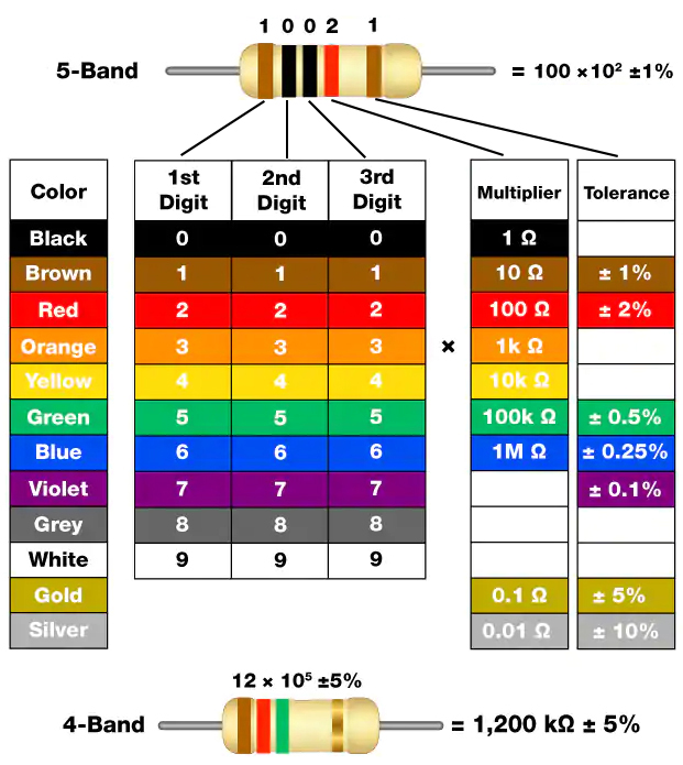

Quando si utilizza una resistenza, è importante conoscerne il valore. Ecco due metodi: puoi osservare le bande colorate sulla resistenza o utilizzare un multimetro per misurare la resistenza. È consigliato il primo metodo, poiché è più conveniente e veloce.
img_res_card
Come mostrato nella scheda, ogni colore rappresenta un numero.

Le resistenze a 4 e 5 bande sono frequentemente utilizzate, con 4 o 5 bande colorate.
Normalmente, quando prendi una resistenza, potresti avere difficoltà a decidere da quale estremità iniziare a leggere i colori. Il trucco è che lo spazio tra la quarta e la quinta banda è generalmente più ampio.
Pertanto, puoi osservare lo spazio tra due bande colorate a un’estremità della resistenza; se è più grande rispetto agli altri spazi tra le bande, puoi iniziare a leggere dal lato opposto.
Vediamo come leggere il valore di resistenza di una resistenza a 5 bande come mostrato di seguito.
img_220ohm
Quindi, per questa resistenza, il valore deve essere letto da sinistra a destra. Il valore dovrebbe essere nel seguente formato: 1a Banda 2a Banda 3a Banda x 10^Moltiplicatore (Ω) e la tolleranza ammessa è ± Tolleranza%. Pertanto, il valore di resistenza di questa resistenza è 2(rosso) 2(rosso) 0(nero) x 10^0(nero) Ω = 220 Ω, e la tolleranza ammessa è ± 1% (marrone).
