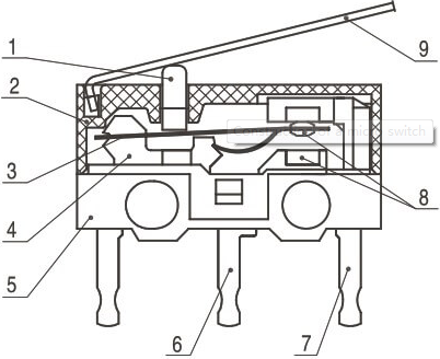

La costruzione di un microinterruttore è davvero semplice. Le principali parti dell’interruttore sono:
img_micro_switch2
    1. Pistoncino (Attuatore)
    1. Coperchio
    1. Elemento mobile
    1. Supporto
    1. Custodia
    1. Terminale NO: normalmente aperto
    1. Terminale NC: normalmente chiuso
    1. Contatto
    1. Braccio mobile

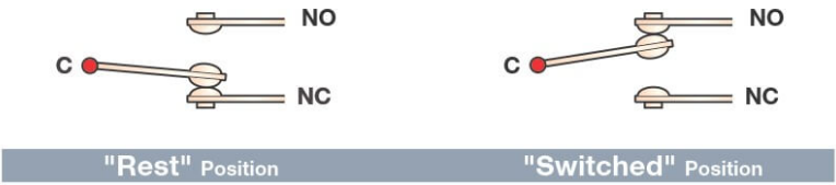

Dopo che un microinterruttore entra in contatto fisico con un oggetto, i suoi contatti cambiano posizione. Il principio di funzionamento di base è il seguente.
Quando il pistoncino è nella posizione di rilascio o di riposo:
  • Il circuito normalmente chiuso può condurre corrente.
  • Il circuito normalmente aperto è isolato elettricamente.
Quando il pistoncino è premuto o attivato:
  • Il circuito normalmente chiuso è aperto.
  • Il circuito normalmente aperto è chiuso.
