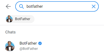

  2. Suchen Sie in der Telegram-App nach botfather, und sobald er erscheint, klicken Sie darauf, um ihn zu öffnen. Alternativ können Sie direkt diesen Link verwenden: t.me/botfather.
    ../../_images/sp230515_135927.png

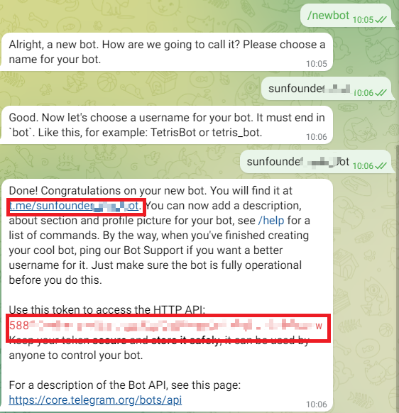

  4. Geben Sie /newbot ein und folgen Sie den angegebenen Anweisungen, um Ihren Bot zu erstellen. Nach erfolgreichem Abschluss gibt Ihnen der BotFather den Zugangslink und die API für Ihren neuen Bot.
    ../../_images/sp230515_140830.png

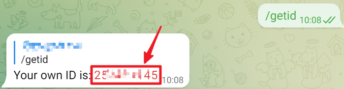

  2. Senden Sie den Befehl /getid. Speichern Sie die bereitgestellte ID zur späteren Verwendung in unserem Programm.
    ../../_images/sp230515_144614.png
