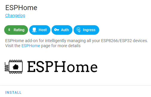

  3. Installieren Sie das ESPHome Addon.

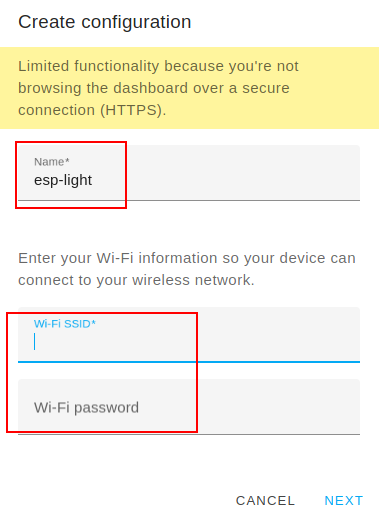

  7. Erstellen Sie eine Konfiguration. Hier können Sie für Name einen beliebigen Namen eingeben. Für das WLAN geben Sie die Details des Netzwerks ein, in dem sich Ihr Home Assistant System befindet.

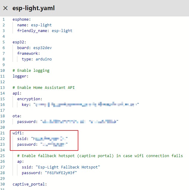

  11. Nachdem Sie die .yaml-Schnittstelle geöffnet haben, ändern Sie ssid und password mit Ihren WLAN-Daten.
    ../../_images/sp230629_174301.png

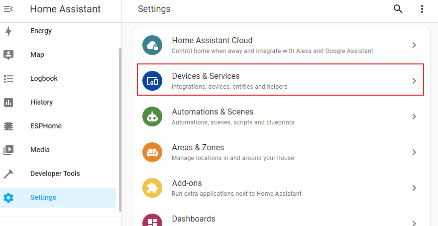

  1. Gehen Sie zu Settings > Devices & Services.

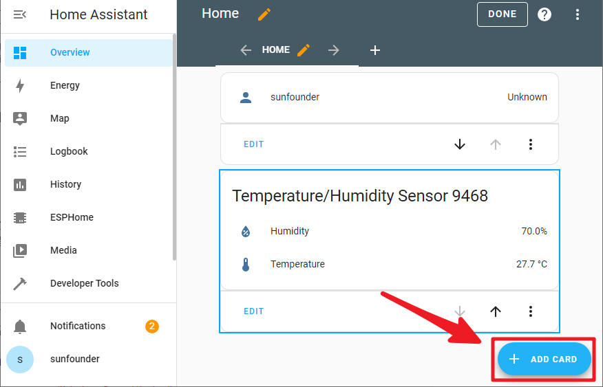

  6. Klicken Sie auf ADD CARD.
    ../../_images/sp230630_164850.png

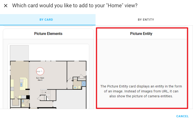

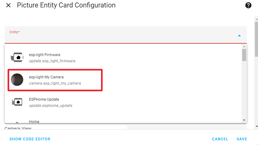

  7. Wählen Sie Picture entity.
    ../../_images/sp230630_164935.png
  8. Wählen Sie im Feld Entität das ESP32 aus, das Sie gerade hinzugefügt haben. Dann save.
    ../../_images/sp230630_165019.png

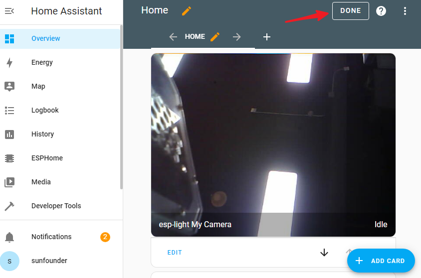

  9. Klicken Sie zuletzt auf DONE, um die EDIT-Schnittstelle zu verlassen.
    ../../_images/sp230630_165235.png
Nun können Sie Ihren Kamera-Feed in Home Assistant ansehen.
