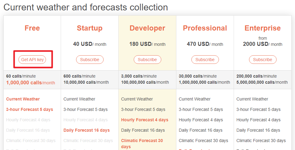

  4. Abonnieren Sie unter Current weather and forecasts collection den entsprechenden Dienst. In unserem Projekt ist Free ausreichend.
    ../../_images/OWM-4.png

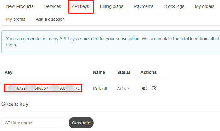

  5. Kopieren Sie den Schlüssel von der Seite API keys.
    ../../_images/OWM-5.png
